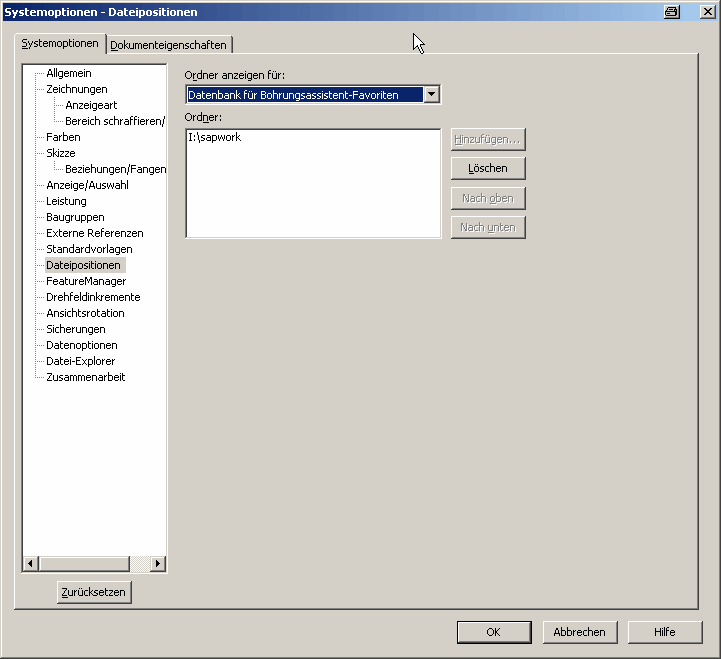

Mahlzeit
weiß jemand wo SWXSolidWorks die Datei für den Bohrungsmanager speichert???
Ich möchte nämlich den konfigurierten Manager auch auf andere PC übertragen!
Mit dem "Assistent zur Kopie der Anwendereinstellungen" funktioniert es nicht!
Jemand schon Erfahrung damit??

Hallo Steffen,
es mag auch daran liegen, dass niemand was mit deiner Fragestellung anzufangen weiß ... und in letzter Zeit neige ich z.B. dazu solche Postings dann zu ignorieren. Das ist zwar nicht nett, schont aber in der Vorweihnachtszeit meine eigenen Nerven
BOT: Wenn du deine Einstellungen des Bohrungsassistenten (in SolidWorks gibt es glücklicherweise nicht an allen Stellen Manager     ) meinst, so werden diese in einer Datei namens default.mdb abgelegt, den Ablageort kannst du in den Optionen einstellen (siehe Bild).
Wo die abgelegt wird, wenn da nichts eingestellt ist weiß ich nicht, ich vermute im data Ordner der SolidWorks Installation.
