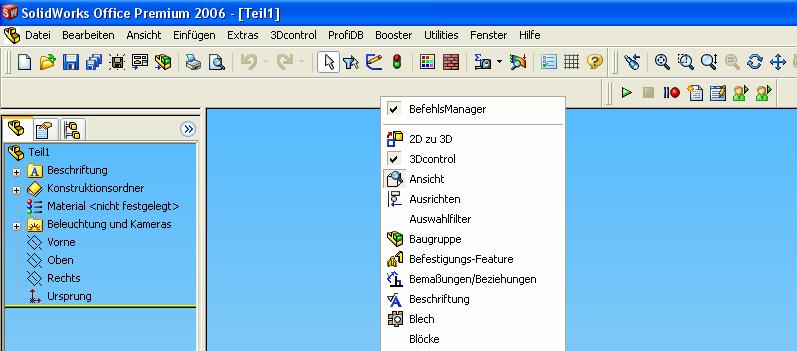

Probiere nun schon eine Weile, meinen Befehlsmanager wieder zu bekommen. Seit gestern ist er plötzlich verschwunden - ehrlich ich hab nix gemacht. Ich weiß, das sagen alle. Is aber so
Hab schon einige Ansätze hinter mir: Forum durchsucht - SWXSolidWorks Neustart - XP Neustart - Symbolleisten anpassen ohne Erolg - Registry will ich nix verbiegen - Assistent zur Sicherung der Anwendereinstellungen nur mit Adminrechten, und der hat keine Zeit
Hat jeman eine Idee
Fredy

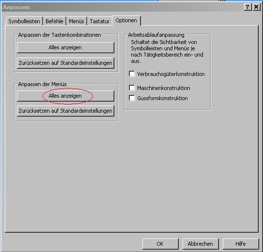

Hallo Fredy,
versuch mal unter -Anpassen -Optionen die Menüs alle anzeigen zu aktivieren. Hat manchmal Erfolg (hab ich mir sagen lassen).
Gruß Robert Hess.

Hallo Robert,
danke für den Tipp - hat aber leider nicht geholfen ...
