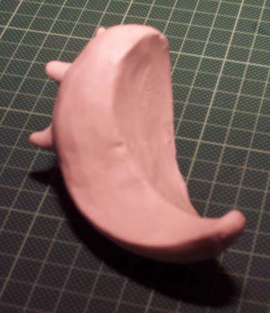

bastelschon den ganzen tag rum, aber mein hauptproblem ist:
stellt euch mal einen delpfin vor - nur der ist am bauch konkarv -
und zwar nicht einfach sondern doppel - an der flosse s-förmig aufeinander zulaufend - ich häng mal ein bild an - und bin ansonsten noch die ganze nacht am werkeln.
Ich glaube ja daran das ihr mich heute nacht noch befriedigen könnt

Also wenn ich mir dein Bild so anschaue, erinnert es mich eher an eine Kuh, als an einen Delphin
Markus

Versuche es so:
Stelle Dir vor, Du schneidest das Ding in Scheiben (virtuel! In Deinen Gedanken, wenn Du das Ding noch brauchst). Dann hast Du jedesmal einen neuen Querschnitt.
Nun zeichnest Du das auch in SolidWorks genau so auf. Erstelle eine Ebene mit dem Querschnitt, dann eine Zweite Oben drauf... etc.
Schlussendlich brauchst Du nur noch eine Ausformung zu machen und schon bist Du fertig. Noch die paar "Anschlüsse" darauf malen (gleiches Prinzip) und fertig ist Dein Organ.
Irgendwo bei den Tutorials, Links von Ralf Tide, sollte ein Bootsrumpf herumliegen. Und genau so machst Du das auch!
Oder gleich hier:
http://www.youtube.com/watch?v=2K93j75tR0Q
http://www.youtube.com/watch?v=GS31uJczzvo
Diese 2 Videos sollten Dir eingentlich weiterhelfen können.
Wenn Du schon eine Kamera hast, dann mach doch 2, 3 Fotos von dem Ding. Grund-, Seiten- und Aufriss.
