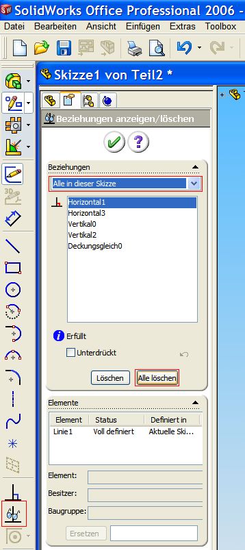

Ich habe mehrere abgeleitetet 2D-Masterskizze.
Auf der selben Ebene dieser Masterskizzen erstelle ich eine "Slaveskizze" und übernehme sämtliche Elemente des Masters.
Jetzt will ich alle Beziehungen (in meinem Fall "auf Kante") löschen.
Da ich keinen Filter dafür finde, muss ich mich mühsam durchklickselen, alle Beziehungen markieren und löschen. Gibt's hier eine schnellere Möglichkeit?

Ja, gucke mal in der Symbolleiste SKIZZIEREN nach einem Symbol mit einer Brille über einem rechten Winkel. Damit kannst Du Beziehungen filtern oder glatt alle auf einmal löschen... (Der Befehl heißt "Beziehungen anzeigen/löschen")
EDIT: Im Menü unter EXTRAS-Beziehungen-Anzeigen/Löschen...

im Skizzierer die "Brille" anwählen, dann "alle
Beziehungen" auswählen und dann mit dem Button
"Alles löschen" die Beziehungen löschen.

Thx, that's it!
geht so viel besser :-)
