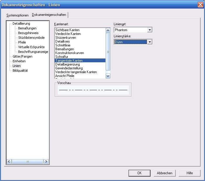

Hallo SolidWorkers
Wo finde ich die Option, dass in der Zeichnung die tangentialen uebergaenge bzw. 'tangentialen Kanten' als duenne Vollinie dargestellt werden? Bei mir sind derzeit alle Kanten gleich fett - egal ob richtige oder nur tangential

Das ist im Kontextmenü der Ansicht (Sichtbarkeit einstellen) und in den Dokumentoptionen-Linien (Strichstärke)!

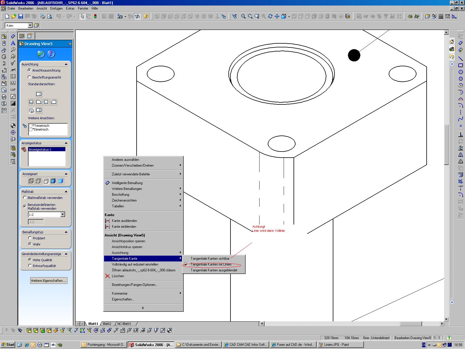

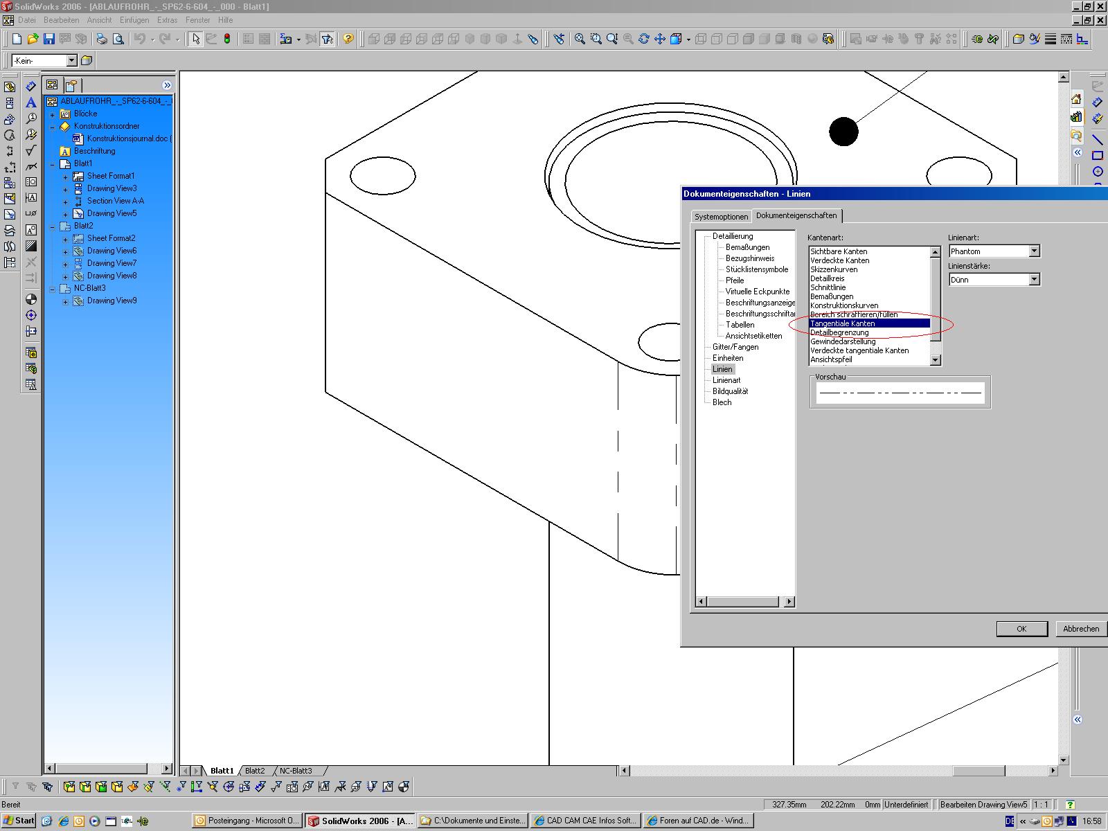

erstellt am: 15. Nov. 2006 17:02    Editieren oder löschen Sie diesen Beitrag!  <-- editieren / zitieren -->   Antwort mit Zitat in Fett Antwort mit kursivem Zitat    Unities abgeben: 1 Unity (wenig hilfreich, aber dennoch)2 Unities3 Unities4 Unities5 Unities6 Unities7 Unities8 Unities9 Unities10 Unities Nur für Ahleggs 10 Unities + Antwort hilfreich
siehe Bild1. Aber auch auf Bild2 achten.

Nochwas. Funktionieren die duennen tangentialen Vollinien nur in orthographischen Ansichten? Ich bekomm die tangentialen duennen Vollinien bei einer schattierten isometrischen Ansicht nicht geregelt

So aus dem Kopf:
Rechte Maustaste auf die (isometrische) Ansicht -> tangentiale Kante -> mit Linienart

Hallo Johannes. Ja funktioniert doch. Allerdings scheint sich meine Zeichnung nicht immer anstaendig durchzuregenerieren (schattierte, farbige Isoansicht). k.A.- vielleicht aber auch nur ein Grafikkarten Darstellungsproblem. -Ne funkt einfach nicht.
