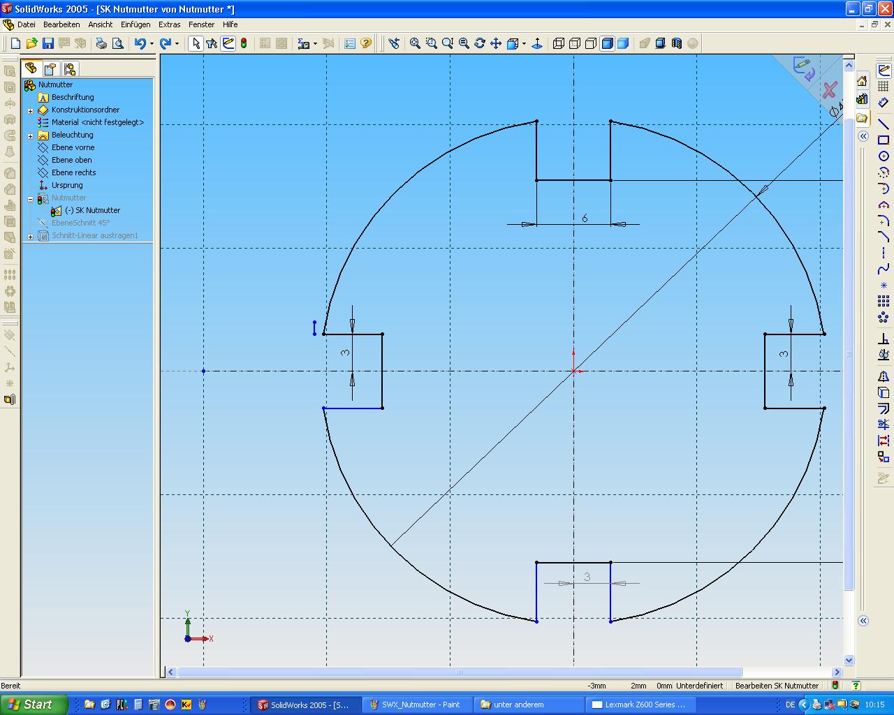

Guten morgen allerseits,

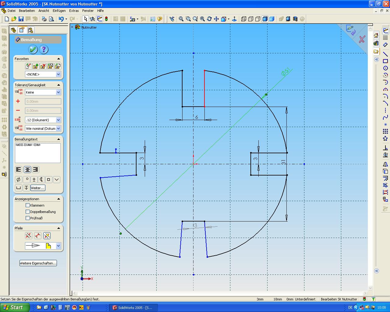

folgendes ist heute angesagt. Ich habe eine Nutmutter gezeichnet und konstruiert. In Bild 1 beträgt der Außendurchmesser 41mm. Nun habe ich nachträglich vergrößern müssen auf d-51mm. Warum ändern sich die Nuten und werden teilweise schräg (Bild 2)?.
Bekommt SWXSolidWorks das nicht gebacken, , liegt es an der Grafik, oder was ist verkehrt gemacht worden ?
Bei der Erstellung ist eine Nut gezeichnet worden und dann der Rest über Kreisförmige Reihe kopiert worden.
MfG.

da sind wohl die linien nicht horizontal und vertikal ausgerichtet!

So wie es aussieht, hast du keine Horizontalen und Vertikalen Geometriebedingungen hinterlegt.
Eine Skizze sollte immer zu 100% bestimmt sein, wenn möglich.
Grund sind unter anderem genau solche Effekte.
Bezogen auf die Standardfarben. Solange noch blauen Linien vorhanden sind musst du weiter bemassen, und Bedingungen setzen, bis alles schwarz ist

Es gibt da so einen Befehl, der heißt automatische Bemaßung. Nix Finger wund & schwarz zeigt sich die Skizze...

Gegenüberliegende Linien könne auch "koliniear" sein und "gleich"e Länge haben! Nur so als Anregung.

Solange du 100%ig sicher bist, daß an diese Teil NIEMALS  etwas geändert wird, laß deine Skizzen einfach blau, und hoffe, daß scheinbar senkrechte Linien auch wirklich senkrecht sind.
Bist du mit den Änderungen nicht absolut sicher und verfügst auch nicht über das perfekte Augenmaß, wirst du um vollständig definierte Skizzen nicht umhinkommen.
