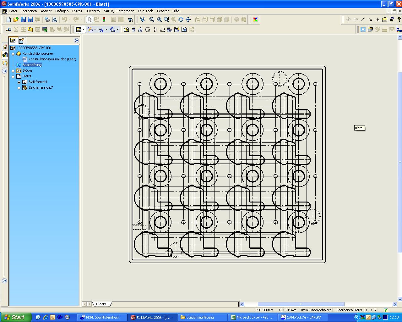

Hallo Leute,
ich habe ein Problem mit meiner Zeichnung (siehe Bild). Und zwar gehts um die vielen unnötigen horizontalen und vertikalen Linien, die wohl irgendwas mit den Mittelkreuzen zu tun haben, glaub ich. Kann man das irgendwie abschalten? Hab schon einiges probiert, ohne Erfolg.
Ich finde diese Darstellung doch sehr unübersichtlich, und bemaßen wollte ich es ja eigentlich auch noch...
Vielleicht kann mir ja jemand weiter helfen.
Vielen Dank im voraus für eure (eventuellen) Antworten.
Roland

erstellt am: 14. Nov. 2006 12:27    Editieren oder löschen Sie diesen Beitrag!  <-- editieren / zitieren -->   Antwort mit Zitat in Fett Antwort mit kursivem Zitat    Unities abgeben: 1 Unity (wenig hilfreich, aber dennoch)2 Unities3 Unities4 Unities5 Unities6 Unities7 Unities8 Unities9 Unities10 Unities Nur für R.L. 10 Unities + Antwort hilfreich
Probier mal
Extras - Optionen
Register "Dokumenteigenschaft" (Muss aber eine Zeichnung offen sein)
unter Detaillierung (erste Auswahl auf der linken Seite)
In der Box "Bei Ansichtserstellung automatisch einfügen" --> Mittelkreuze

erstellt am: 14. Nov. 2006 12:32    Editieren oder löschen Sie diesen Beitrag!  <-- editieren / zitieren -->   Antwort mit Zitat in Fett Antwort mit kursivem Zitat    Unities abgeben: 1 Unity (wenig hilfreich, aber dennoch)2 Unities3 Unities4 Unities5 Unities6 Unities7 Unities8 Unities9 Unities10 Unities
Mahlzeit,
hab es getestet, hab zwar diese Linien nicht mehr, dafür fehlen die Mittelkreuze, und die alle von Hand rein zu zimmern ist ja auch nicht der weisheit letzter schluß, bzw. bin zu faul dazu...
Trotzdem Thx
Roland

erstellt am: 14. Nov. 2006 15:06    Editieren oder löschen Sie diesen Beitrag!  <-- editieren / zitieren -->   Antwort mit Zitat in Fett Antwort mit kursivem Zitat    Unities abgeben: 1 Unity (wenig hilfreich, aber dennoch)2 Unities3 Unities4 Unities5 Unities6 Unities7 Unities8 Unities9 Unities10 Unities
Ja hallo,
jetzt kapierts auch mein WMP! Danke.
Kann man die Option "Verbindungslinien" irgendwie komplett deaktivieren? Mußte in meinem Fall auch wieder, für mein Empfinden,
sehr viele Klicks machen um alle zu entfernen. Bei 2 oder 3 Linien wäre es ja noch erträglich, aber so? naja...
Trotzdem danke!
Roland

erstellt am: 14. Nov. 2006 15:18    Editieren oder löschen Sie diesen Beitrag!  <-- editieren / zitieren -->   Antwort mit Zitat in Fett Antwort mit kursivem Zitat    Unities abgeben: 1 Unity (wenig hilfreich, aber dennoch)2 Unities3 Unities4 Unities5 Unities6 Unities7 Unities8 Unities9 Unities10 Unities Nur für R.L. 10 Unities + Antwort hilfreich
mittelkreuzemanuell.zip
Beim automatischen Einfügen kann man IMO die Verbindungslinien nicht vorher ausschalten.
Wie man sie hinterher wegbekommt, ist oben beschrieben.
Allerdings ist das manuelle Einfügen der Mittelkreuze (siehe Film) auch nicht soooo unkomfortabel (besonders, wenn man sich an alte SWX-Versionen erinnert). Er erkennt die gleiche Anordnung wie bei der Automatik, der türkisfarbene Knöddel zeigt mir das an, dann draufklicken und die Kreuze sind drin. In dem Dialog muß man dann einmal die Verbindungslinien deaktivieren und weitere Mittelkreuz (-muster) einfügen.

erstellt am: 14. Nov. 2006 15:28    Editieren oder löschen Sie diesen Beitrag!  <-- editieren / zitieren -->   Antwort mit Zitat in Fett Antwort mit kursivem Zitat    Unities abgeben: 1 Unity (wenig hilfreich, aber dennoch)2 Unities3 Unities4 Unities5 Unities6 Unities7 Unities8 Unities9 Unities10 Unities
Ja stimmt, wieder was gelernt, das mit dem Türkis-Knöddel kannte ich nicht!
So gehts schon viel besser.
Danke Danke
Roland
