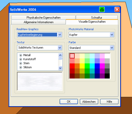

ich lege gerade für uns eine eigene Materialdatenbank an!
Kann man die Farben nicht nach gewünschten RGB Werten eingeben???
Die Standartfarben sind nicht ausreichend oder eher gesagt unpassend!
Ich hoffe es hat jemand ne Idee!

Ist jetzt nicht besonders komfortabel, aber in der von Dir angelegten SLDMAT-Datei kannst Du mit einem Editor Dein Material suchen und für dieses den Eintrag z.B. <swatchcolor RGB="C6C6D1"> ändern. Vielleicht kann das ein XML-Editor noch komfortabler für mehrere Materialien.

Original erstellt von SteffenB:
Du kannst dir im Dialog Farbeigenschaften ein eigenes Farbmuster anlegen und dort eigene Farben hinzufügen - diese kannst du per RGB-Code eingeben.
Im Material-bearbeiten-Dialog kannst du nun auf dieses Farbmuster zugreifen.
