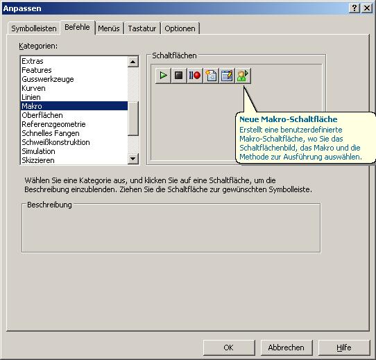

Wenn du ein Makro hast (ob nun selber aufgenommen oder aus der Tauschbörse), kannst du es besser unter einer Makro-Schaltfläche, welche z.B. in der Beschriftungsleiste liegt, ausführen.
Geht rasend schnnnneeeelllll!
