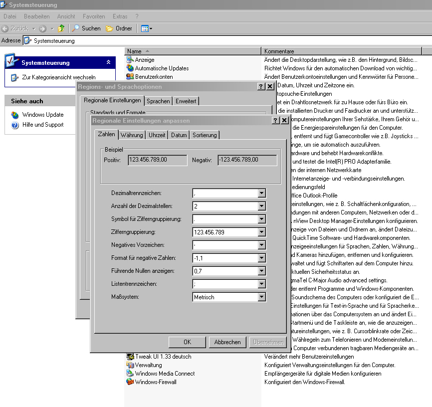

Hallo Leute,
hat jemand von euch eine Ahnung, wie ich in den Anzeigen der Masseneigenschaften die Kommastellen wirklich als Komma darstellen lassen kann? Momentan sind es noch Punkte...
Hab schon ein bisschen hier im Forum geschmökert, aber ist alles nicht so das rechte.
Jannek

1. Systemeinstellungen des Computers (Systemsteuerung, Regionsoptionen)
2. in den Optionen in SolidWorks selber.

dies würde mich auch brennend interessieren.
Die Einstellungen sind bei uns für das Betriebssystem auf Komma
als Dezimaltrennzeichen eingestellt und die Einstellung in den Systemoptionen bei SolidWorks bezieht sich meines Wissens nur auf die Bemassung. Gibt es noch irgendwo eine Einstellung die man vornehmen muß? Vielen Dank.
MFG Robert Hess.

Weil ich es auch nicht hinbekommen habe, stelle ich alle Dezimaltrennzeichen für Bemaßungen und Masseeigenschaften auf "Punkt".
Das ist zwar auch bescheuert, aber dann sind die Dezimaltrennzeichen in den Zeichnungen und Stücklisten zumindest konsequent.
Vielleicht hilft es ja, diesen eindeutigen Fehler so oft wie möglich zu berichten, bzw. den Support damit zu belästigen.
