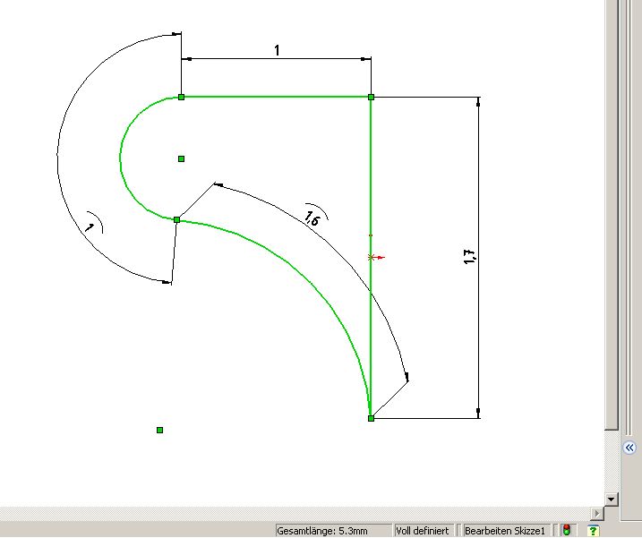

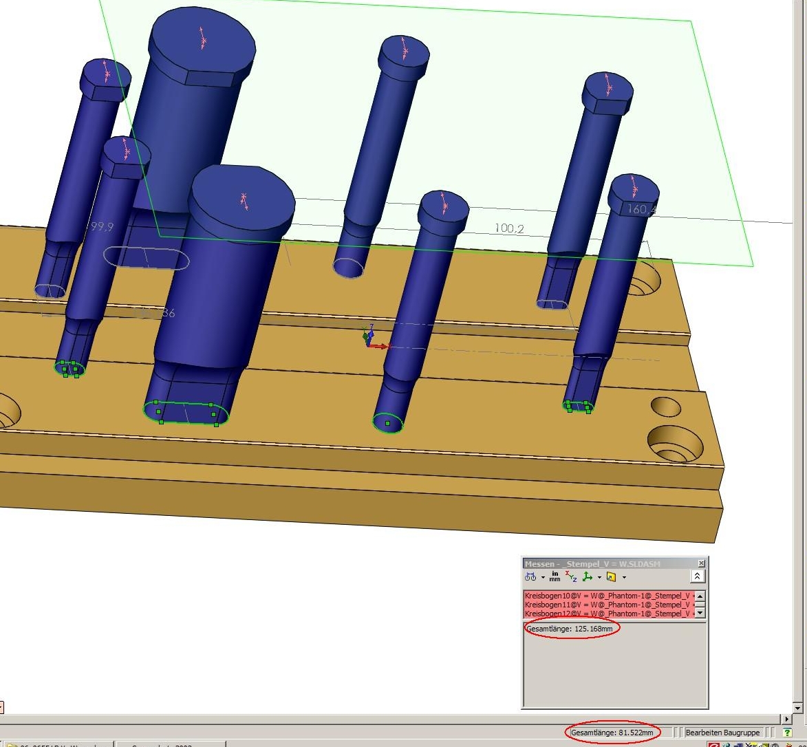

ich weiß nicht, ob´s schon jemand gemerkt hat: Auf die Anzeige in der Statuszeile kann mann sich nicht verlassen.
Um die Schneidkantenlänge alle Stempel zu ermitteln, markieren wir für gewöhnlich die Schneidkanten (auch mit RMT->Kurvenzug auswählen) und lesen die Gesamtlänge in der Statuszeile ab.
Diesmal haben wir die Linen der Layout-Skizze angetippt und mit RMT->Kettenauswahl markiert. Weil aber die angezeigte Gesamtlänge in der Statuszeile gefühlsmäßig nicht stimmen konnte, haben ich die Sache weiter untersucht.
Und ich bin zu folgendem Ergebnis gekommen: Die Kettenauswahl-Methode in Skizzenmodus liefert falsche Ergebnisse.
Also Leute: Seid wachsam!
Viele Grüße!
Thomas

Hallo Thomas
so wie ich das sehe,(wenn ich dich richtig verstanden habe) siehst du in der Statuszeile nur immer das Element, welches du mit der linken Maustaste zuletzt gewählt hast. Also müssen die beiden Werte im Messfeld und in der Statuszeile nicht übereinstimmen. Mit der Kettenauswahl gewählte Skizzenelemente stimmen bei mir mit dem tatsächlichen Wert schon überein. Habs mit einem einfachen Rechteck geprüft.
Markus
Edit: Ok, habs nochmals gecheckt, und festgestellt, dass die Gesamtlänge in der Statuszeile sehr wohl gezeigt wird, wenn man die Elemente mit gedrückter Ctrl-Taste wählt.  Ob das vorher anders war kann ich aber leider nicht sagen.

Hallo Thomas!
Für Skizzenkonturen in Einzelteilen funktionierts. Über mehrere Einzelteile hinweg eine Aufsummierung vorzunehmen muss ich noch prüfen...

ich denke, SWXSolidWorks addiert die letzte Kettenauswahl mit großer Hartnäckigkeit nicht hinzu.
Wenn man als letzte Auswahl ein einzelnes Skizzenelement anwählt, dann stimmt die Gesamtlänge. Wird als letztes eine Kettenauswahl durchgeführt, dann stimmt´s eben nicht.
Also: Schön aufpassen!!!
Viele Grüße!
