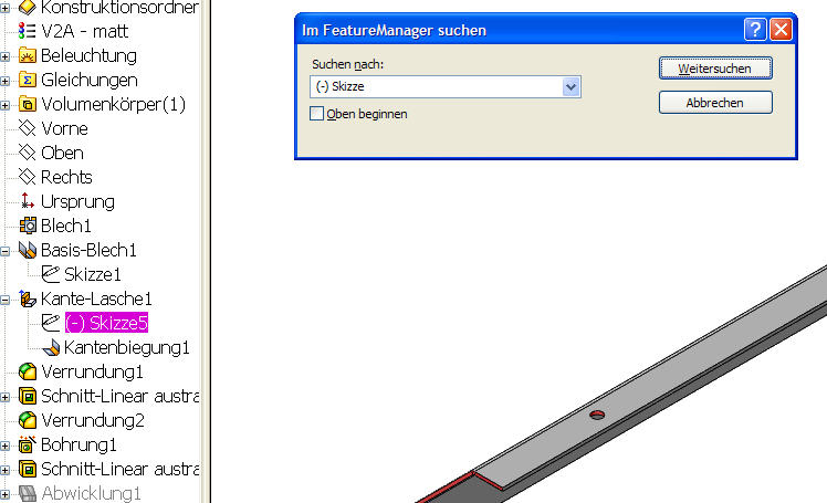

Hallo Kalle!
Einfachste Lösung die mir dazu einfällt - siehe Foto.
Aber vielleicht könnte man ja diese Suche in ein Makro packen.
Voraussetzung ist natürlich, daß Ihr bei Euch die Skizzen nicht umbenennt! Grüße ausm verregneten Remstal, Hartmut.
