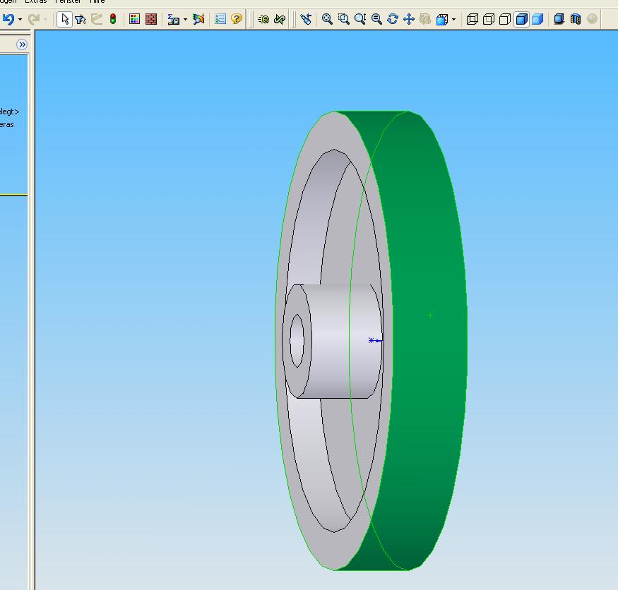

Ich arbeite erst seit kurzer zeit mit SWXSolidWorks und habe eine problem.
Ich möchte meinen Körper (siehe Anhang) an der grünen Fläche in der Mitte in 2 teile teilen, um nach rechts und links Formschrägen anbringen zu können.
Mit der Option "Trennlinie" komme ich auf keine Nennenswerten erfolge.
Was muss ich klicken um meine Körper einfach an besagter Stelle in 2 Körper zu teilen?!
Wenn ich die Funktion "Trennfuge" verwende, kommt immer die Fehlermeldung "Sie müssen Kanten auswählen die eine geschlossene Kette bilden."
Ich bin völlig überfragt was gemeint ist.
Danke im vorraus

mach eine skizze mit einer linie
dann verwend die funktion
versuche auch die hilfe von SWXSolidWorks
gruss martin
wobe
eigentlich brauchst nur die kanten anwählen und eine fase machen, geht viel schneller
bzw
warum machst den ganzen teil nicht als rotationskörper?
da kannst alle gleich in einer einzigen skizze und eine feature machen

Ich habe nun ewig probiert.
Alles neu gemacht etc. Keine Chance.
Ich bekomme keine Trennfuge in den grünen Bereich (siehe Anhang).
Ich versuchte Schritt für Schritt die Punkte wie sie in der Hilfe von SWXSolidWorks zu "Trennfuge" aufgeführt sind durchzugehen, aber keine Chance.
Ich habe die Datei mal angehängt und es wäre tierrisch nett wenn das mal jemand machen würde, damit ich das dann nachvollziehen kann.
Die Hilfe in SWXSolidWorks is toll, aber eine Beispieldatei wäre besser

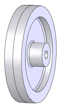

Teil1Model_3.zip
Hallo gambl3r,
bitte sehr, ich habe das ganze in 2006 erstellt.
Ich hoffe es passt, du hast leider deine Systeminfo nicht ausgefüllt.
Michael
P.S. Du solltest die Verrundungen 1-4 in einem Feature zusammenfassen, und nach den Formschrägen erstellen.
