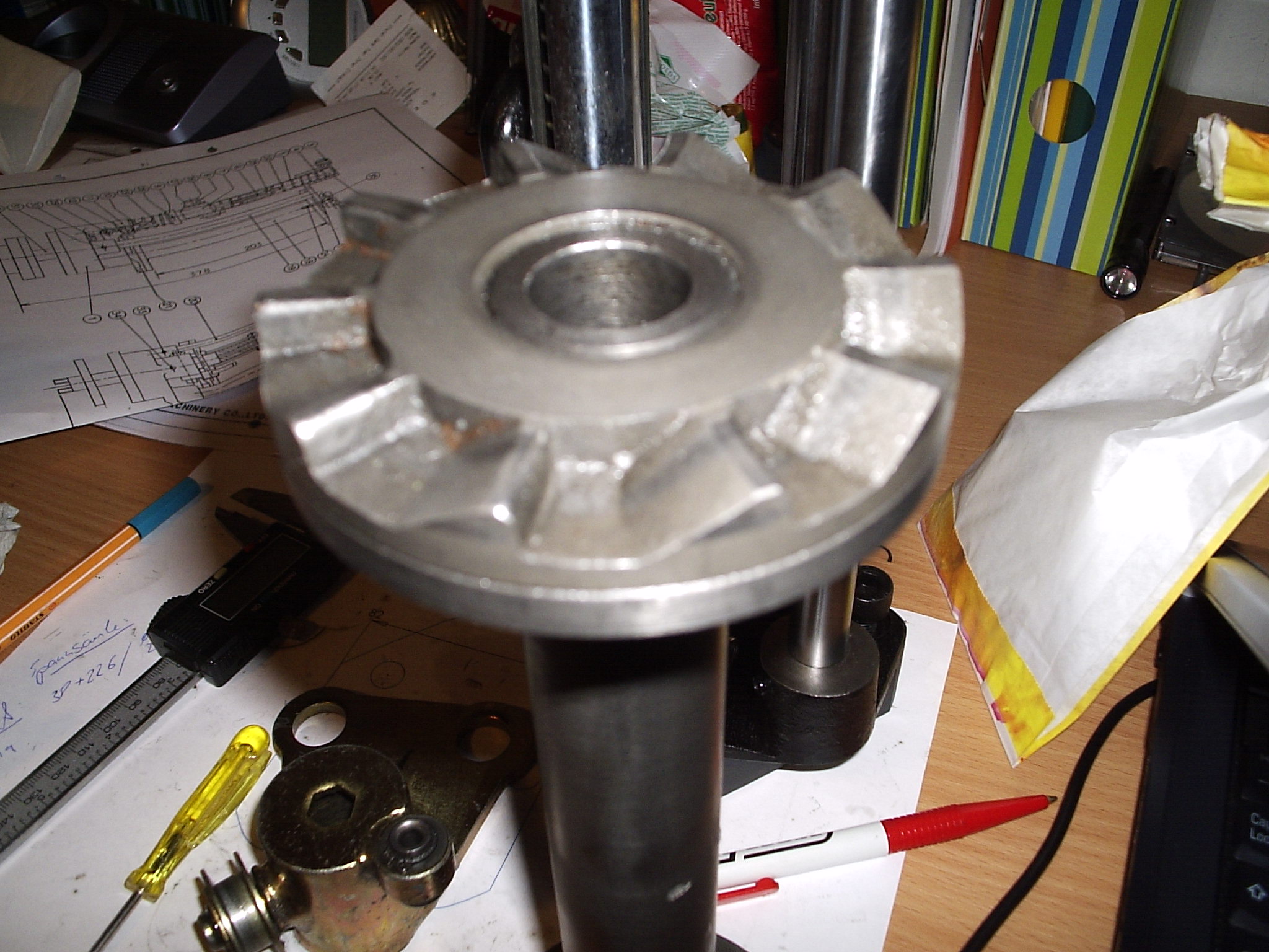

Hallo Freunde,
es ist wieder so weit:
H I I I L L L F F F F E E E E  ! !
Ich muss so eine Drahtspule nachmodellieren, hab den Kern rotiert und muss nun die Nuten ausschneiden.
Klappt nicht. Was ich auch mache meckert Solid "das geht so nicht" (alias "nänänänänä").
Jetzt ihr...

Hallo RBE,
leider benuttze ich SWX2003 und kann die Datei nicht öffnen - meine Schuld
Lässt sich das Beispiel für ältere Versionen abspeichern?
Vielen Dank schonmal.
Was ich versucht hatte war ein Schnitt mit Anfangs und Endskizze, an einer Ecke durch eine Leitkurve verbunden, die bloß eine Gerade ist. War nix.
Eine Kombination mehrerer linearer Schnitte klappte auch nicht zufriedenstellend.

Es muss nicht immer ein Schnitt sein. Mit einer linearen Austragung kommst Du auch hin.
Ebene durch die Mittellinie legen, lineare Austragung des "Zahnes" über die Welle hinaus, Mustern, linearer Schnitt auf der Stirnseite der Welle um die überstehenden "Zähne" auf die zylindrische Form zu stutzen.
Fertig.
Hoffe geholfen zu haben.
