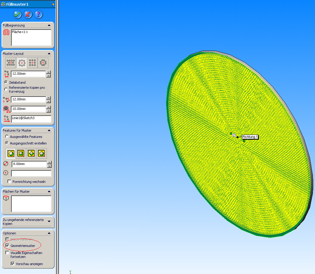

Hallo Carsten,
hast Du den Haken bei Geometriemuster gesetzt. s. Bild
Dies bringt nochmal ne ganze Menge.
Allerdings 8000 Löcher kann man leider nicht "wegdiskutieren".

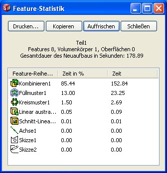

Hab mal ein Blech gemacht und díe Feature-Statistik ist schon bei
ca. 7 Min.
MFG Robert Hess.

Hallo Robert,
ja, Geometriemuster habe ich aktiviert, reicht aber leider nicht. Wieviel Bohrungen hast Du denn in Deinem Blech?

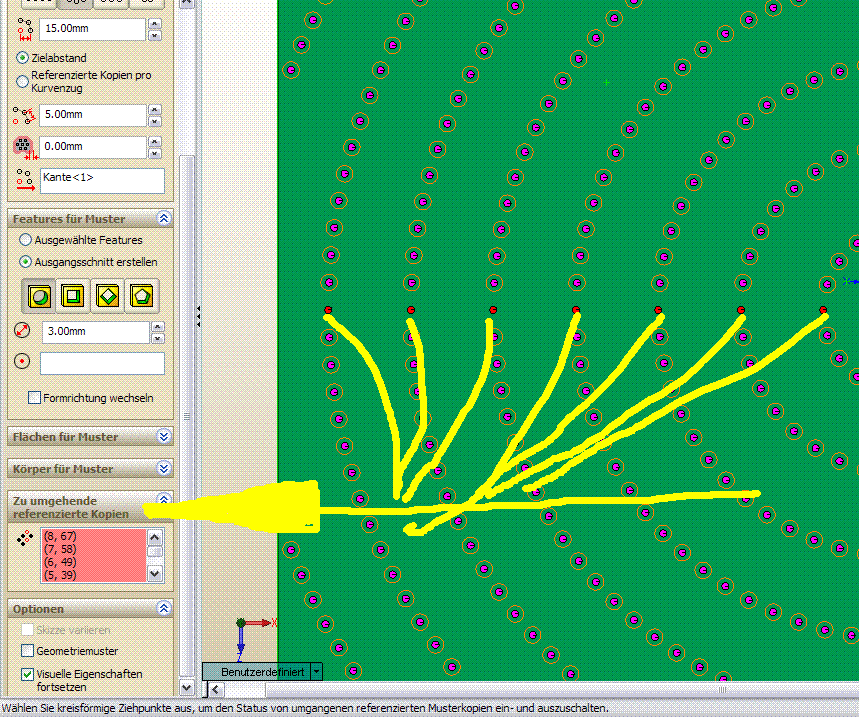

erstellt am: 13. Nov. 2006 17:04    Editieren oder löschen Sie diesen Beitrag!  <-- editieren / zitieren -->   Antwort mit Zitat in Fett Antwort mit kursivem Zitat    Unities abgeben: 1 Unity (wenig hilfreich, aber dennoch)2 Unities3 Unities4 Unities5 Unities6 Unities7 Unities8 Unities9 Unities10 Unities Nur für CBon 10 Unities + Antwort hilfreich
Zitat CBon:
... bestimmte Bereiche ohne Bohrungen ...
Zitat u.clemens:
... die würde ich nachträglich wieder zupappen ...
"Zu umgehende referenzierte Kopien" umgeht das Problem (siehe Bild).

erstellt am: 13. Nov. 2006 17:06    Editieren oder löschen Sie diesen Beitrag!  <-- editieren / zitieren -->   Antwort mit Zitat in Fett Antwort mit kursivem Zitat    Unities abgeben: 1 Unity (wenig hilfreich, aber dennoch)2 Unities3 Unities4 Unities5 Unities6 Unities7 Unities8 Unities9 Unities10 Unities Nur für CBon 10 Unities + Antwort hilfreich
Original erstellt von Johannes Anacker:
[b]"Zu umgehende referenzierte Kopien" umgeht das Problem (siehe Bild).
[/B]
setzt allerdings voraus, daß die Bereiche ohne Bohrungen in jedem Segment gleich sind ...
