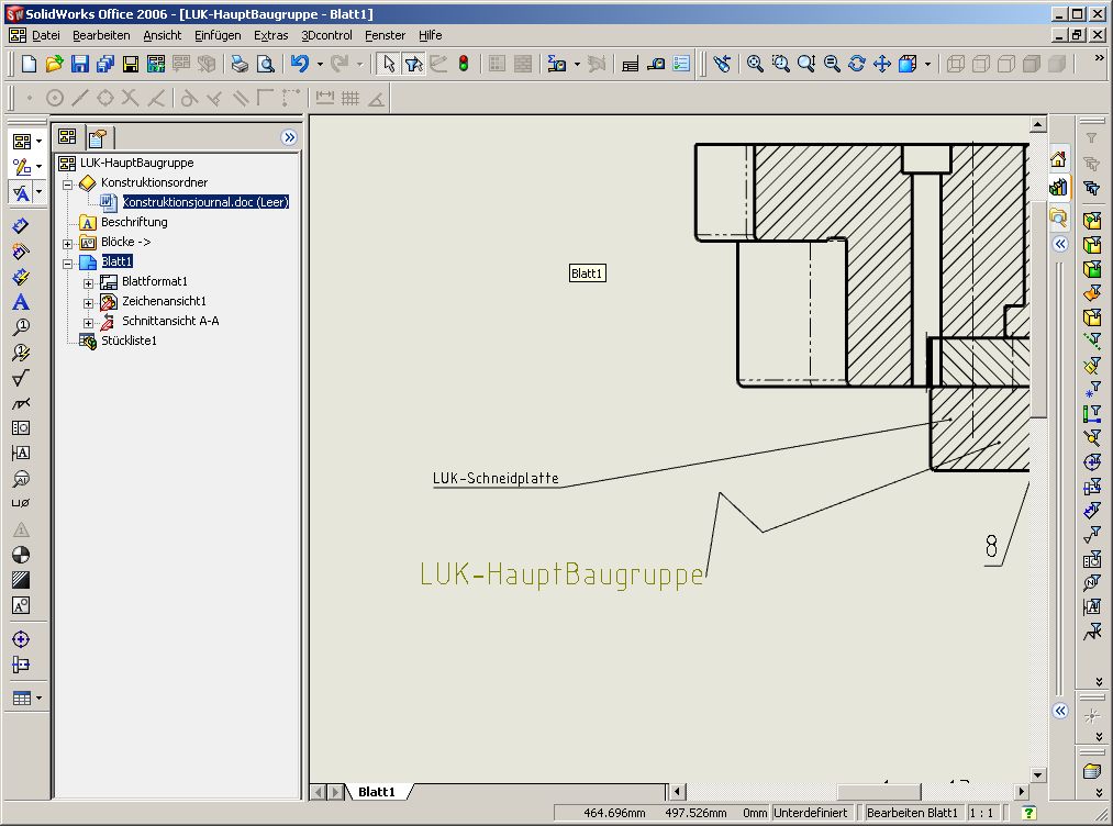

... und zwar dann, wenn man zwischen "normaler Hinweislinie" und "Hinweislinie mit Knicken" hin und her schaltet. Probierts mal: Bezugshinweis mit dem Text $PRPMODEL:"SW-Dateiname(File Name)" erstellen und in einer Baugruppenzeichnung an ein beliebiges Teil setzen. Normalerweise erscheint dann der Dateiname des Teils, bei mir switcht SWXSolidWorks aber lustig auf den Dateinamen der Baugruppe um, wenn man die Linienart auf "mehrere Knicke" umstellt...

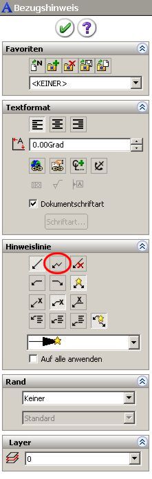

Hi G. Dawg!
Gab es in SWX2006 diesen Button überhaupt schon?

Habe es nun ausprobiert (nachdem ich gesehen habe, welchen Knopf Du meinst) und siehe da!!!! Der Name der BAUGRUPPE!!!
So, buggy after all!!
EDIT:
-> siehe Bild.

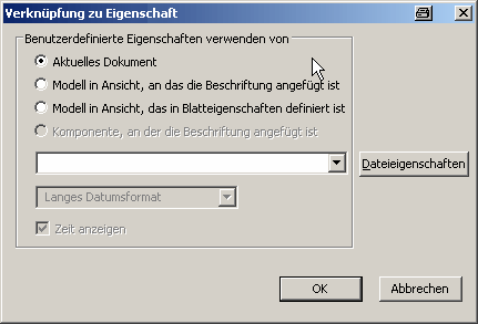

interessant herauszufinden, was jetzt eigentlich fehlerhaft ist; wenn ich eine neue Beschriftung mache und direkt von vorneherein auf die mehrfach geknickte Hinweislinie schalte (damit ich auch ein paar Knicke machen kann   ) kann ich den Punkt Komponente, an die die Beschriftung angefügt ist nicht mehr verwenden - siehe Bild.
Heißt in meinen Augen im Klartext: SolidWorks macht es im Text schon richtig, der Fehler ist, dass man einen Text, der auf die Komponente verknüpft ist, noch auf Mehrfachknick umstellen kann.
