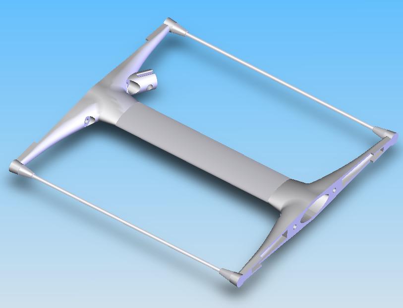

Hallo Gussteilspezialisten
Ich muss von einem Gussteil die Querschnittswerte berechnen.
Das Gussteil ist eine Baugruppe. Ich kann das Teil nicht aus einem Teil herstellen.
Frage:
Kann ich die Teile irgenwie vereinen, oder in einem speziellen Format abspeichern,so dass ich die Baugruppe als Einzelteil berechnen kann?

HAllo,
du kannst doch die Baugruppe als Part abspeichern, oder?

Guck mal in die Hilfe. Stichwort: Vereinigte Teile (kannste im Index suchen)...

Bauteil öffnen - einfügen - Features - kombinieren
