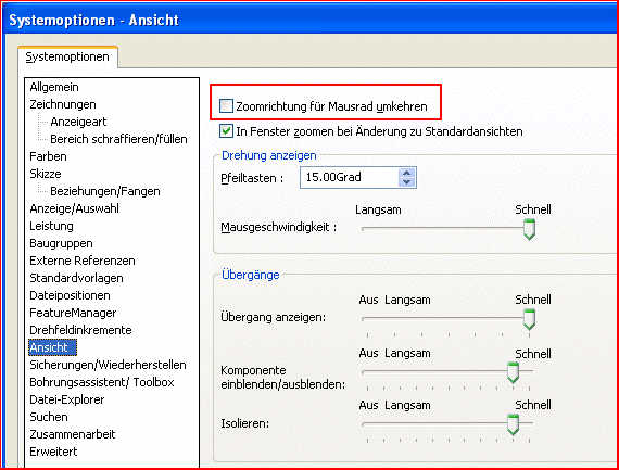

So, ich greife das Thema wieder auf weil ich immer noch jedes mal in die falsche richtung zoome.
Gibt's hierfür schon ne Lösung?

erstellt am: 11. Nov. 2009 15:38    Editieren oder löschen Sie diesen Beitrag!  <-- editieren / zitieren -->   Antwort mit Zitat in Fett Antwort mit kursivem Zitat    Unities abgeben: 1 Unity (wenig hilfreich, aber dennoch)2 Unities3 Unities4 Unities5 Unities6 Unities7 Unities8 Unities9 Unities10 Unities Nur für Dieter73 10 Unities + Antwort hilfreich
Hallo Dieter,
das geht meines wissens nach schon seit SWX2008.
Bin mir nicht ganz sicher, in 2009 geht es auf jeden Fall!
Siehe Screenshot.
Gruß Marco

erstellt am: 12. Nov. 2009 06:29    Editieren oder löschen Sie diesen Beitrag!  <-- editieren / zitieren -->   Antwort mit Zitat in Fett Antwort mit kursivem Zitat    Unities abgeben: 1 Unity (wenig hilfreich, aber dennoch)2 Unities3 Unities4 Unities5 Unities6 Unities7 Unities8 Unities9 Unities10 Unities
Hallo Dieter,
Siehe Screenshot.
Super!
Das ist es was ich suchte - 10 unities für Dich!
Thema ist erledigt.
