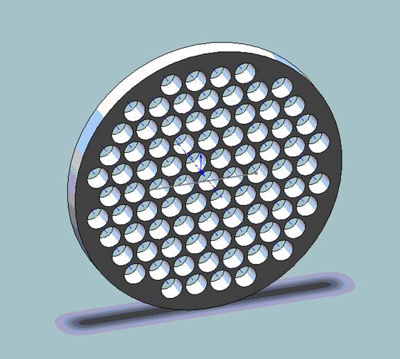

Ich habe eine gelochte Platte (Filteranlage),die ein Kunde mittels Tabelle steuern will. Nun, die Lochplatten unterscheiden sich durch Grösse und Bohrbild.
Mit den Befehl Füllmuster klappt das auch ganz prima.

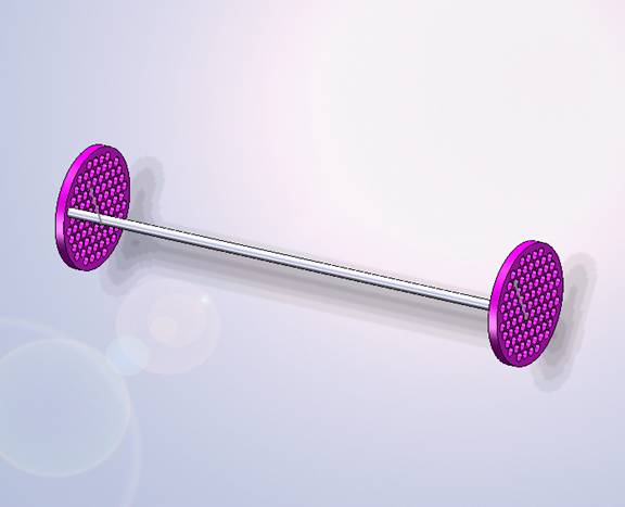

Wenn ich jetzt in der Baugruppe das Füllmuster füllen möchte (mit Komponetenmuster), kommt die Meldung, dass diese Art von Komponentenmuster nicht unterstützt wird. Mein Support von Solidworks hat dies bestättigt (sie leiten diese Angelegenheit weider.
Hat Jemand eine Idee, wie man diese Musterung sonst noch lösen könnte?

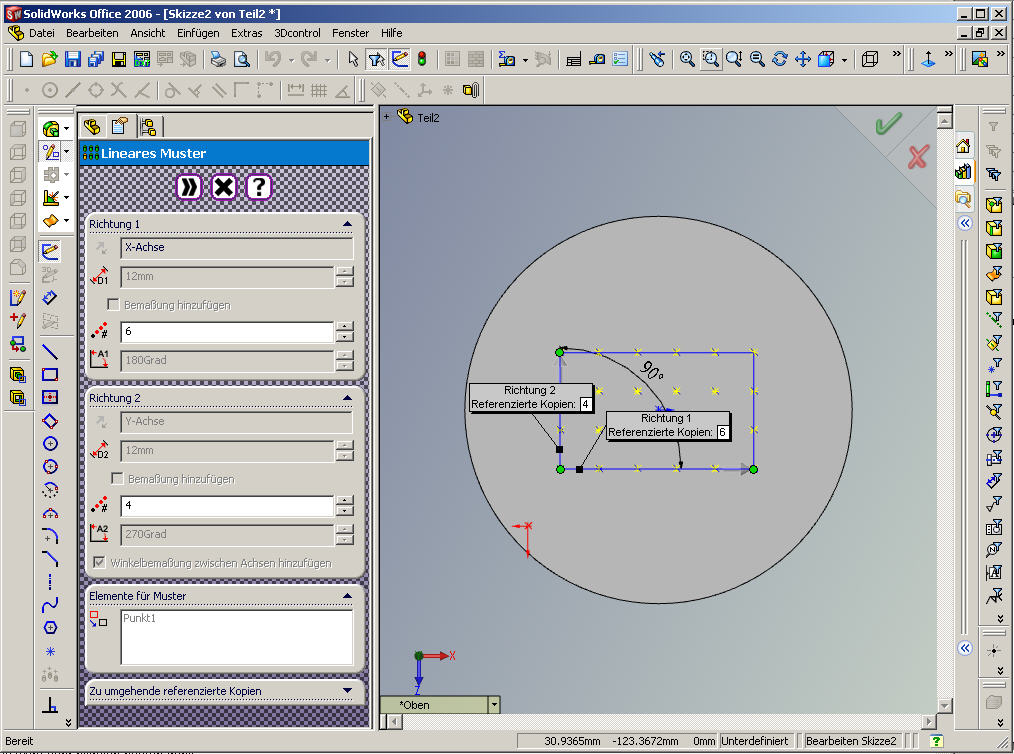

Naja.. in etwa so -> siehe Bild.
Dann kannst Du beliebige Löcher gleich wieder löschen, welche das Model nicht schneiden.
Ist zwar nicht so toll, wenn Du viele dieser Platten pro Woche machen musst.... HTHHope this helps (Hoffe, es hilft weiter)
