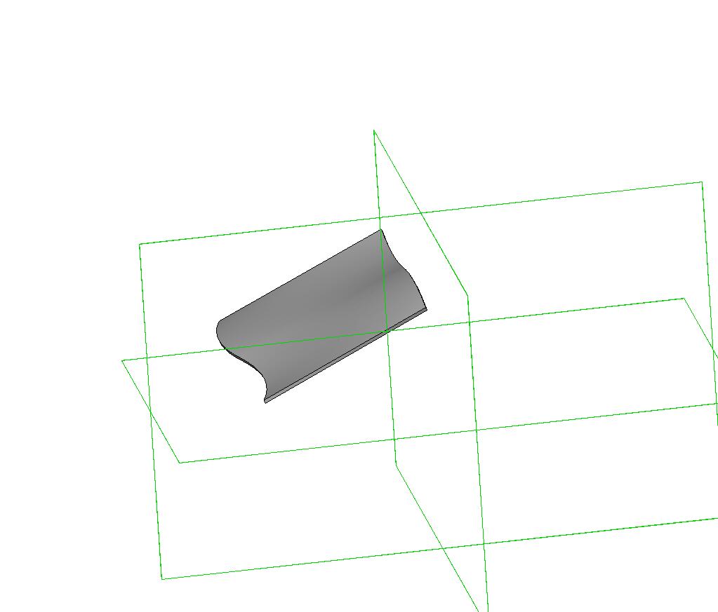

Hallo.
Habe einen Holzstuhl entworfen und auch konstruiert, der aus Biegesperrholz gemacht werden soll. Die biegekante ist aber keine Gerade sondern eine leichte Welle (ritzt mal einen Streifen Papier quer in form einer welle ein, dann erhaltet ihr ein geknicktes etwas mit konkav/konvex wechsel...)
das habe ich mit 2 ausgetragenen oberflächen, die sich gegenseitig trimmen, konstruiert und dann aufgedickt und die ecke abgerundet.
als blechteil ließ sich das nicht nachbauen, da das feature "Blechzunge" natürlich eine Gerade als Biegekante haben will...
Für den Zuschnitt des Holzes bräuchte ich aber dennoch eine Abwicklung? kann mir jmd. helfen wie das zu machen ist?

Hi bussycat,
schau dir mal das Thema "Ausgeformte Biegung" im Blechkapitel an. Damit könnte es klappen.
Auf 2 Ebenen die Konturen (z.B. Kreisbogen/Spline) als Skizze legen, dann ausgeformte Biegung (Blechdicke = Dicke der Sperrholzplatte).
Das lässt sich abwickeln.

ne, ne: da kommt auch noch nicht das raus was ich brauche...
im prinzip ist es ja eine Ausformung (die 2 Profile plus eine geknickte Bahn oder Leitkurve) aber bei der Blechausformung macht Solid Works ja automatisch eine Gerade zwischen den 2 Profilen...

Könntest Du bitte nochmal ein Bild  ohne Umlaute   reinstellen, damit man sich das besser vorstellen kann?!

Hallo bussycat,
reicht es Dir denn nicht, eine Abwicklung von je einer Seite zu haben und die dann zusammenzusetzen?
Du kannst ja von jedem Profilabschnitt ein eigenes Blechteil erstellen und dazu eine Abwicklung machen. Sicherlich lässt sich das auch geschickt über Konfigurationen im gleichen Bauteil lösen.

zu deinem Problem mit der Abwicklung. Ich würde dir vorschlagen:
eine kurze Gerade (0,1mm) reichen, an dein Teil zu setzen, und SWXSolidWorks sollte dir dann eine Abwicklung für das Teil machen, ich habe diese bei einer Blechabwicklung für ein größeres Rohr aus probiert, und es hat funktioniert

Also wie schon der Name sagt:
Belchfeature ist nunmal ein Feature für Bleche die gebogen werden können.
Bei deinem Teil wird das Blech nicht nur um die Biegekante gebogen, sondern auch entlang aller anderen Achsen, somit trau ich mich behaupten dass du ein Blech gar nicht so biegen kannst!
=> Ergo kanns auch SWXSolidWorks nicht.
Das was du auf deinem Bild hast kann maximal geschweißt werden anders ist das rein Fertigungstechnisch nicht zu machen.
