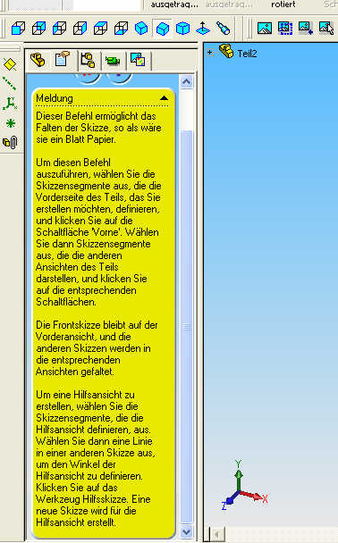

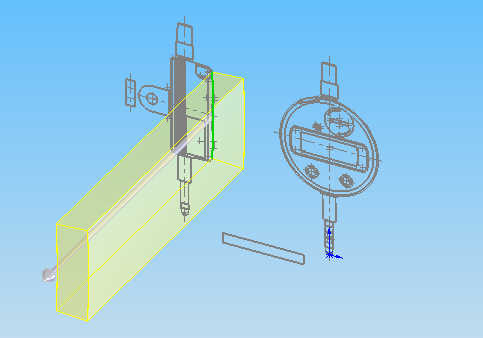

ich habe ein Problem mit der Konvertierung einer 2D Skizze in eine 3D Ansicht! Die folgende Skizze der Messuhr bereitet mir bei dem Befehl ,, die Skizzenelemente'' anzugeben ein wenig Kopfzerbrechen.... wer kann mir den ein oder anderen nützlichen Hinweis geben?

Hast Du Dir denn mal die Hilfe "2D zu 3D" durchgelesen? Darin steht z.B., daß man erst bestimmten Skizzenelementen die Ausrichtungsebenen zuweist und dann erst mit der Austragung beginnt. Bei Dir ist ja noch alles in der einen Ebene verblieben...
Auswählen kannst Du die Elemente der Ansicht links z.B. mit einer Fensterauswahl oder Kettenauswahl oder mittels STRG+Elemente_anklicken. Danach auf die gewünschte Ebene in der "2D zu 3D"-Symbolleiste klicken und die Ausrichtung sollte sich ändern.

Problem erkannt!! Habe versucht erst die Seitenansicht zu definieren.
Danke....
