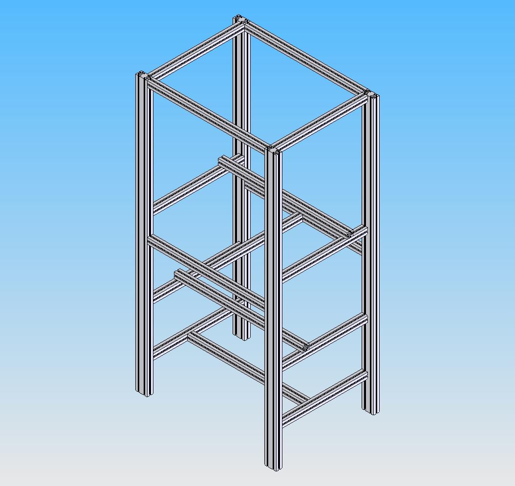

hab mal ne Frage zu Gestellen!
Wie baut ihr eure Gestelle auf??
Bei Stahlkonstruktionen ist es ja logisch, dass man die Methode "Strukturbauteil" anwendet.
Wie macht ihr das aber mit Boschprofile???
Auch mit Strukturbauteile oder ne Baugruppe???
Gruß Steffen

Hallo Steffen,
kommt auf die Tagesform an - bei kleineren Sachen (Tischgestelle) als Strukturbauteil. Wenns komplizierter wird und ich noch was ändern und einpassen muß, als Baugruppe. Dann kann ich die Profilstücke schieben, löschen, ergänzen.
Vielleicht kannst du das Profil ja gebrauchen. Profile liegen im Ordner "weldment profiles"
Holger

Hi Steffen,
unsere Profilgestelle machen wir aus Einzelteilen.
Das hat drei Gründe:
1. Eigene Zeichnung für jedes Profil, da wir keine Löcher bei der Montage bohren.
2. Unsere Gestelle sind ein Baukasten, d.h. viele Profile sind in unterschiedlichen BG's verbaut.
3. Jedes Profil hat in unserem PPS eine eigene Artikelnummer
Wie Ihr vorgeht hängt also ganz von Euren Fertigungsgewohnheiten ab.
Wenn der Monteur eh alle Profile zuschneidet und bohrt, mag das Strukturteil evtl einfacher sein, ansonsten eher mit Baugruppen arbeiten....
Übrigens Tip am Rande - macht bei den Profilen eine Konfig ohne "Innenleben", dann ist die Performance erheblich besser!
Besonders bei vielen Profilen in einer BG!
Gruß, Max

ich würde ein ET ertellen in dem nur eine 3-D Skizze ist...
dieses in eine BG einbauen.
Die Skizze einschalten und dann die Profile dranhängen...
du kannst über die Skizze Steuern..
Die längen usw. aber über die ET..
Verwenden wir immer öfter diese Methode da die reine zusammmenverknüpferei oft undurchsichtig ist, was wandert wenn ich Profil 1 länger mache und was bleibt stehen....

auch ich beschäftige mich grade mit dem Thema Schweißgestelle. Mit PLM im Hintergrund muß man allerdings leider einige Restriktionen hinnehmen, habe ich festgestellt. Wobei ich erwähnen muß, daß wir weniger mit Schweißgestellen arbeiten, als eher mit Blechgehäusen, an welche diverse Bauteile angeschweißt werden. Diese bauen wir in SWXSolidWorks momentan noch als normale Assembly zusammen. Trotzdem untersuche ich gerade, ob wir dafür nicht auch die Funktion Schweißkonstruktin aus SWXSolidWorks nutzen können, denn für einige Maschinen bräuchten wir genau diese Funktion für Schweißgestelle.
größte Vorteile bei einer normalen Assembly:
- eindeutige Teilestruktur durch referenzierte Dokumente (Oberbaugruppe - Einzelteile), damit ist auch keine Sonderbehandlung dieser BG im PLM nötig
- Positionierung der Modelle per Verknüpfung sehr komfortabel
- Aktualisierung der BG bei Einzelteiländerung sofort, bei Öffnen der BG
größte Vorteile bei Aufbau als Schweißteil (Multibodypart):
- Gestelle, welche aus einfachen Profilen bestehen lassen sich mit 3D-Skizzen (bis zu einer gewissen Größe) super erstellen
- ändert sich mein Schweißprofil, ist es mit einigen Klicks getan, ich muß nicht jedes Modell einzeln ändern
- Bearbeitungen, welche nach dem Schweißen erfolgen (Bohrungen, Fasen, Verrundungen, vielleicht noch die eine oder andere Fräsbearbeitung) kann ich im Multibodypart mit den gewohnten Features erledigen
- SWXSolidWorks spuckt mir "auf Knopfdruck" eine klasse-Zuschnittliste aus, die (einmal als Vorlage erstellt) alle nötigen Informationen enthält, die ich nicht mehr per Hand mühsam zusammensuchen muß
Das Dumme ist, daß je nach Anwendungsfall die eine oder andere Arbeitsweise ihre Vor- oder Nachteile hat. Daß ich in einer Baugruppe nicht alle Features zur Verfügung habe, um nachträgliche Bearbeitungen vorzunehmen, ist schon sehr ärgerlich, denn es kommt natürlich öfters mal vor, daß an einer Schweißkonstruktion noch Bearbeitungen vorzunehmen sind, die über ein "Schnitt Linear austragen" oder eine Bohrung hinausgehen.
Beim Multibodypart hingegen muß ich gewaltig aufpassen, daß ich mich in den referenzen nicht verheddere; und die Aktualisierung der Einzelteile bei Änderung erfolgt erst wenn sie auch geöffnet sind. Vom etwas unkomfortableren Handling der Einzelteile mal ganz zu schweigen. Glücklicherweise habe ich wenigstens seit 2006 die Möglichkeit, Verknüpfungen zu setzen, ansonsten wäre ein arbeiten in solchen Baugruppen nur etwas für Spezialisten, und nicht für den normalen Anwender, der ein sehr breites Feld an SWXSolidWorks-(und PLM) Funktionen beherrschen muß.
Eine generelle Aussage über die vorteilhaftere Arbeitsweise läßt sich leider nicht treffen, der Anwendungsfall entscheidet. Das macht eine "Reglementierung" in Bezug auf Schweißkonstruktionen recht schwierig; und da die Arbeitsweisen recht unterschiedlich sind und der Konstrukteur mit beiden umgehen können muß wenn er "einfach nur eine Schweißkonstruktion" machen möchte (was ja in 2D-Zeiten alles supereinfach und unkompliziert war  ), kommt es da wohl bei einigen zu Verständnisschwierigkeiten. Ist aber auch nicht einfach zu argumentieren.

falls ihr nicht mit Bosch verheiratet seid ist vielleicht das MB-cad von Item eine Alternative.
Einfach ein Profil aus dem Katalog auswählen, Länge eingeben und direkt in Solidworks als Bauteil einfügen. So mach ich solche Konstruktionen immer. Ist relativ einfach und auch die Längen können Problemlos geändert werden.
Zudem gibts alle Kleinteile wie Scharniere, Montagewinkel usw. auch gleich zum "direkt einfügen".
Nur drauf achten das die Profile nicht komplett ausdetailiert werden.
Da gibts drei Auswahlmöglichkeiten. Sonst gehts bei Komplizierten teilen auf die Rechenleistung.
