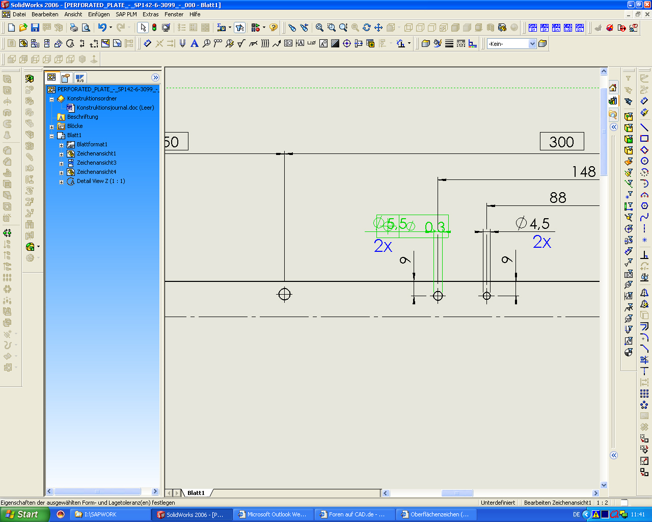

Hallo Leute,
wie kann ich bei SW 2006 dafür sorgen das die Oberflächenzeichen zu einem Maß gehören. Bsp. wenn ich ein Oberflächenzeichen auf ein Maß oder Maßhilfslinie absetzte und das Maß dann mal verschiebe bleibt das Oberflächensymbol da stehen wo man es abgesetzt hat es hat kein bezug zum Maß wie beim Inventor

Doch!
Zuerst das Mass anwählen, dann "Form- und Lagetoleranzen" einfügen.
Dann sollte es gehen!

Oder nachträglich gruppieren.

Hallo Zusammen,
einfach die Form-und Lagetoleranz auf dem Maß "fallen" lassen. Dann ist das verbunden und wenn man das Maß verschiebt geht auch die Form-und Lagetoleranz mit.
MFG Robert Hess.
Hier auch ein Bild dazu.

hey will nicht unfreundlich rüber kommen aber was hat Obeflächensymbol mit Form und Lagetoleranz zu tun??

Muss ich das mit jedem Oberflächensymbol machen "Maß auswählen - Oberflächenzeichen auswählen - dann gruppieren??" ich dachte SW soll besser als inventor sein!

Mach die Symbole im Model auf Flächen und Kanten!
Dann kannst Du diese auch platzieren wie Du willst und in der 2D Zeichnung bleiben sie verknüpft.

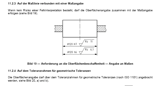

Nun ja das macht man öfters. Noch nie erlebt?? siehe Bild. das Oberflächensymbol bezieht sich auf bei Flächen wo die Maßhilfslinien anliegen.

ich / wir arbeiten nach der DIN ISO 1302. Welche Norm setzt Ihr den ein?

Nun ja mit der gleichen DIN ISO 1302 Reihe 3 Rz. Die DIN blieb ja gleich aber halt die anordnung wie und man jetzt die Zeichen anbringen darf/kann was die dann aussagen. ob man sie auf die Maßhilfslinie oder die Maßlinie absetzt. Da hat sich halt was getan. man trägt immer weniger Zeichen auf die Körperkanten mehr auf das Maß bezogen.

Hi AlexSX,
in meinem Hoischen (23. Auflage) finde ich keinen Fall, wo das Oberflächenzeichen (=OFL) auf der Maßlinie liegt. Auf der Maßhilfslinie schon, das bekommt man hin, indem man das OFL auf die entsprechenden Kanten setzt.
Oder gab´s da eine Neuregelung?

Hallo Alex,
ist zwar nicht ganz falsch was Du sagst, aber s. Bild.
Ist dann ein wenig Interpretationsspielraum vorhanden.

VSM ist ja gleich wie die DIN auch zum grössten Teil eine Kopie von der ISO. Ach ja, VSM, für all jene welche nicht wissen was das heisst. Verein schweizerischer Maschinenindustrieller. Ja ja wir Ricolaner wieder
Ich denke dass das Oberflächenzeichen so wie gewünscht verständliche währe, da aber in der Norm nicht hinterlegt, bei SWX nicht implementiert.
Was aber geht, ist ein Oberflächenzeichen mit mehreren Hinweispfeilen, für jede betroffene Fläche einen
