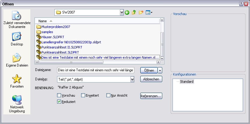

Hallo Solidworker!

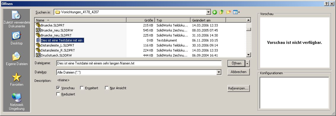

Kennt jemand dieses Phänomen, dass der Öffnen-Dialog (SWX2007 SP1.0) die Dateinamen in der Einstellung "DETAIL" (also mit Anzeige von Datum usw.) beschneidet? Nach 31 Zeichen ist Schluss. Voraussetzung: Man wechselt eine Dateiebene höher und geht anschließend wieder in den betreffenden Ordner rein. Dann beim aufziehen der Spalte "Name" um die komplette Länge zu sehen erscheint der Effekt. Siehe Screenshot.
Gruß Hilmar

Kann es sein, dass Dein Dateiname inkl. Pfad über die 255 Zeichengrenze geht?
Wenn ja, dann hast Du sowieso ein Problem!!! Manchmal kannst Du die Dateien nicht einmal mehr löschen oder umbenennen!!!

Nein, kann NICHT sein. Vor dem Update ging es ja auch und Word beispielsweise zeigt dieses Verhalten nicht. Ein weiterer Arbeitsplatz, der zuvor über den Assisten zur Kopie der Anwendereinstellungen auf den selben Stand gebracht wurde, hat das selbe Problem.
Habe schon beim Support angerufen, die können das nicht nachvollziehen...

Hallo Hilmar,
witzig, ich kann das ohne Schwierigkeiten nachstellen, passiert bei mir auch. SolidWorks 2007 SP1.1
Nochmal zum Nachspielen:
1. Datei öffnen aufrufen
2. Umstellen auf Detail
3. Ordner wechseln
4. Wieder zurück in den vorigen Ordner
-> alle Dateinamen sind in der Spalte "Name" bei 31 Stellen abgeschnitten
Ist nur ein Problem in der Darstellung, beim nächsten Aufruf ist alles wieder okay, solange man nicht die Ordner wechselt, kann aber schon lästig sein

SPR 335152 "File name truncated to 31 characters in the open dialog when you switch file types."  According to our database the problem will be fixed in SP2
HTH

@ s.giehl: "that helps" !
Also KEIN Einzelphänomen... Muss immer erst der "gute Geist"  einschlagen, bis Probleme hier ernst genommen werden...
