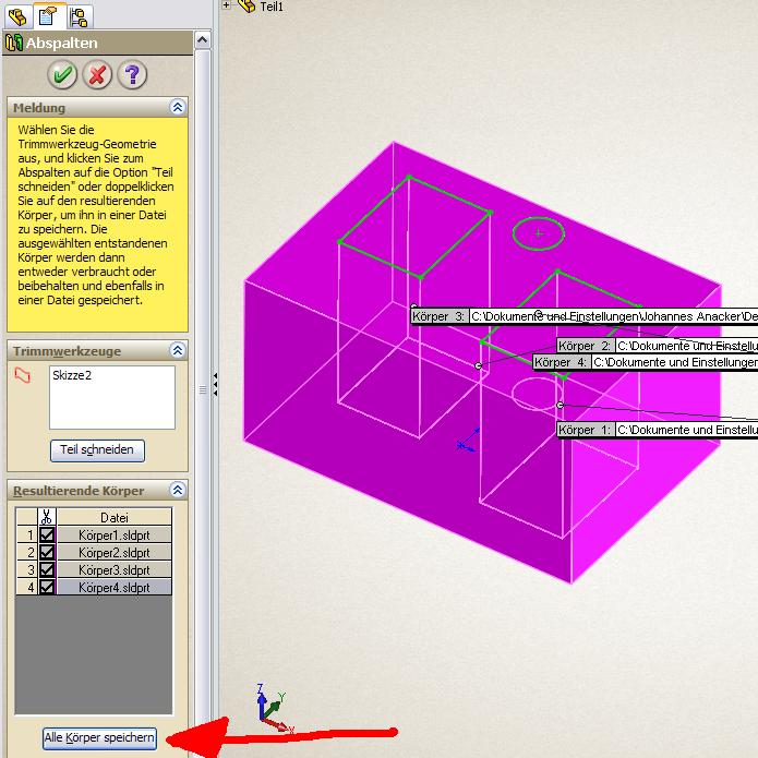

Wie wär´s damit (siehe Bild)?
HTH!

Ja der neue Button bei SW 2007 ist schon mal nicht schlecht. Es werden zwar alle Körper ausgewählt, gleichzeitig speichert er aber automatisch alle Einzelkörper als Einzelteile ab. OK die kann ich dann ja alle Löschen....das wäre schon mal ne Lösung, aber trotzdem wäre diese Funktion ohne das Abspeichern besser. Ich denke aber, das Löschen ist noch praktikabeler als jeden einzelnen Körper anzuklicken.

Komando zurück ! Das Löschen ist auch keine so gute Lösung, da das Abspalten-Feature mit den Einzelkörpern referenziert ist. Öffne ich das Feature und möchte etwas ändern, sucht er die Körper und findet sie nicht mehr  Also muss ich die ganzen Einzelteile mitschleppen
Ich bräuchte einfach nur eine Funktion, die alle Häkchen der gespaltenen Einzelteile setzt. Ein einfacher Auswahlfilter also.
