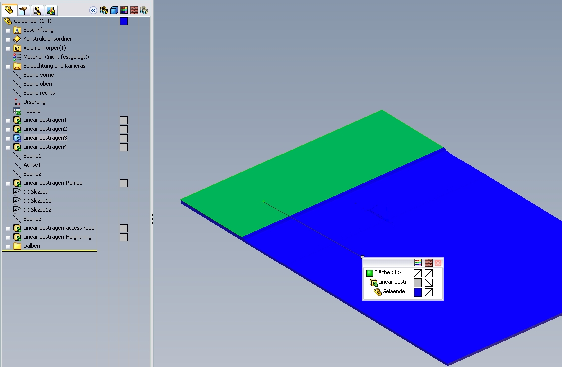

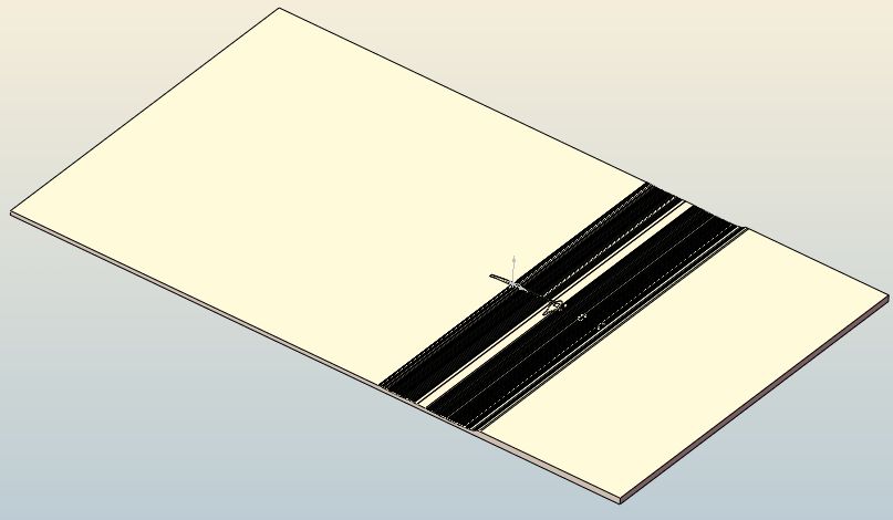

Hallo Gemeinde,
ich dreh gleich durch. Seid einigen Tagen versuche ich einen Bauablauf zu erstellen. Dies wollte ich ursprünglich mit Photoworks tun, damit es netter aussieht. Solidworks, bzw. Photoworks kam aber immer wieder durcheinander mit den Materialzusweisungen, wenn ich die Konfiguration geändert habe...aber gut...anderes Thema...letztlich wollte ich wieder auf die alte Art zurückgehen und komplett in Solidworks bleiben. Jetzt mußte ich aber feststellen, das ich die vorhandenen Farben nicht mehr löschen kann und auch keine neuen zuweisen kann. Und ich habe schon viel probiert.....flächenfarbe, featurefarbe, körperfarbe...alles schon gelöscht. Ignoriert SW einfach wie es scheint. Kann sich das vielleicht mal jemand anschauen, aber obacht, die Datei ist 2,6 MB groß, bzw. sind es 2 Dateien, die zusammengezippt werden müssen.

erstellt am: 03. Nov. 2006 16:53    Editieren oder löschen Sie diesen Beitrag!  <-- editieren / zitieren -->   Antwort mit Zitat in Fett Antwort mit kursivem Zitat    Unities abgeben: 1 Unity (wenig hilfreich, aber dennoch)2 Unities3 Unities4 Unities5 Unities6 Unities7 Unities8 Unities9 Unities10 Unities Nur für Gregi 10 Unities + Antwort hilfreich
Ich habe alle Features Deines Teiles im FeatureManager ausgewählt, Eigenschaften aufgerufen und für alle die Farben entfernt.
DANN nimmt es wieder die Farbe des Teiles...
Hier in Gelb!
Nachtrag: Vorher hatte ich im FarbzuordnungsFeatureManager für das Teil mal auf "Alle Farben entfernen" gedrückt (sonst ist noch die Fläche rechts vorn grau). Und ich habe es in der Konfiguration 1-4 gemacht, in der alle Austragungen nicht unterdrückt sind (auch die im Ordner unten).

erstellt am: 06. Nov. 2006 08:59    Editieren oder löschen Sie diesen Beitrag!  <-- editieren / zitieren -->   Antwort mit Zitat in Fett Antwort mit kursivem Zitat    Unities abgeben: 1 Unity (wenig hilfreich, aber dennoch)2 Unities3 Unities4 Unities5 Unities6 Unities7 Unities8 Unities9 Unities10 Unities
Hallo Lutz,
danke für die Mühe! Kann das nur leider nicht nachvollziehen. Ich kann ständig Farben löschen, bei den Features, bei den Flächen, bei den Körpern aber SW will es anscheinend einfach nicht akzeptieren oder ich checke das nicht mit der Farbdefinietion bei SW. Bei dem Bild sieht man das im Featuremanager bei den einzelnen Features graue Farbkästchen sind.
Was genau ist der FarbzuordnungsFeatureManager und wo finde ich den?

Darf ich Dich mal bitten, dem Körper eine andere Farbe zu geben? Funktioniert das bei Dir? Denn auf den ersten Blick sieht bei mir ja auch alle korrekt aus, halt gräulich. Aber ich kann es nicht anderes einfärben.

Tja, auch der Tod ist scheinbar nicht mehr sicher. Das Makro behauptet zwar, das es 756 Flächen zurückgesetzt hat, aber das Bild sieht unverändert aus auch nach Aktualisierung. Habs auch zweimal durchlaufen lassen. Immer sagt er das die Farben zurückgesetzt wurden. Die Farben sind wie festgebacken.

Dann wie einer meiner Vorredner festgestellt hat, müßtest Du dem "Volumenkörper" eine Farbe zuweisen, dann sollte es gehen.
Ist der Volumenkörper eingefärbt, hat er sogar Vorrang vor dem Teil (ganz oben im FeatureManager).

Hab ich auch schon gemacht. Wenn ich herumzoome, dann scheint auch die neue Farbe durch. Aber er zeigt halt immer das grau an.

Hast Du mehrere Körper im Modell, oder evtl. graue Oberflächenkörper?

Ja, ich habe mehrer Körper im Bauteil aber keine grauen Oberflächenkörper!

Sorry, für die Nachfrage: Liegen irgendwelche dieser Körper deckungsgleich übereinander? (gleiche Körper)

Teddibaer, das war nicht böse gemeint. Bin wegen der Sache gereizt weil mich schon seid ein paar Tagen nervt, sorry. Freue mich ja sehr über Ideen und Hilfen!!!
Hatte eine Spielerei im Bauteil, was die Multikörper verursachte. Habe ich gelöscht aber Problem ist geblieben.

Du mußt es genau so machen, wie ich schrieb: Alle Features auswählen, mit der rechten Maustaste in die Grafik klicken und Feature-Eigenschaften wählen. Dort die Farbe entfernen (NICHT im FeatureManager)... Leider ist Dein Teil zu unhandlich, um es mal eben anzuhängen. Wenn Du es nicht hinbekommst - ich habe es in Deiner Wunschfarbe da...

so....ich habs tatsächlich auch dank Deiner Hilfe geschafft, das Teil zu verfärben. Aber klar ist es mir trotzdem nicht, wie es nun funktioniert. Bei dem Bild habe ich eine Fläche angeklickt und dann erschien dieses Eigenschaftsfenster. Eigentlich würde ich vermuten, das dort die Farbhirachie von oben nach unten angegeben ist und so müßte die Fläche doch eigentlich grau sein, weil das Feature grau ist. Gehe ich im FeatureManager auf das entsprechende Feature auf Erscheinungsbild -> Farbe und dann auf Farbe entfernen so zeigt es die Fläche dann grau an??????

Ich gebe zu, daß ich die grauen Kästchen im FeatureManager auch nicht wegbekomme. Aber das Teil gehorcht wieder, das ist das wichtigste!
