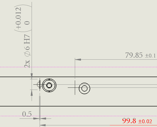

Hallo Leute
Seht euch mal den Screenshot an!
Ich pack es nicht! In Solid Works haengen die Bemassung, Gewinde, Mittellinien nicht an den zugehoerigen features und koennen in der Zeichnung einfach verschoben werden?? So ein tolles feature kenn ich sonst eigentlich nur von Powerpoint. *Aaarrrgh!!!* So frueh und schon einen Schreikrampf!
Und das beste ist man kann die Verschiebung nicht rueckgaengig machen...
Schoenen Tag noch

So auf die Schnelle tipp ich da auf Bohrungen (im 3D) gelöscht und an der neuen Position wieder neu erstellt. Beim normalen Modifizieren der bestehenden Bohrungen sollten die Beschriftungen mitgehen.

Nee das ist irgendwie passiert als ich ein Mass von einer View in die andere verschieben wollte (mit Shift Taste - was nicht funktioniert hat).
An den Bohrungen ist nix geloescht und neu modelliert worden! Durchregenerieren und die Undo Funktion hat nicht funktioniert um zum Originalstand zurueckzukommen.

Bei uns wird bei Variantenkonstruktionen oft auch ein Teil kopiert und nur verlängert, Bohrungen verschoben etc. Dabei kopieren wir natürlich die 2D mit. Solche Ergebnisse, das sich Maßketten nicht an die zugehörigen Bohrungen (Bohrungsassi)regenerieren, treten immer dann auf, wenn der Detaillierer der Vorlage Mittelkreuze vermaßt hatte. Wir orientieren auf Vermaßung Bohrloch-Kreis oder Gewinde-Kreis. Kann aber nicht einschätzen, obs bei Dir son Problem ist/war?!
