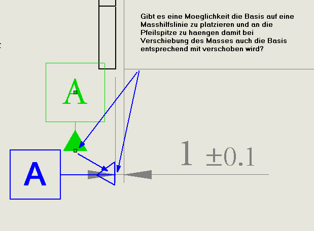

Hallo Community.
Ist es in SolidWorks moeglich eine Basis fuer eine Form/Lagetoleranz auf eine Masshilflinie und die Pfeilspitze der dazugehoerige Masslinie zu setzen genau so wie es eigentlich auch die Norm vorschreibt?
Vielen Dank und Gruss
Alex

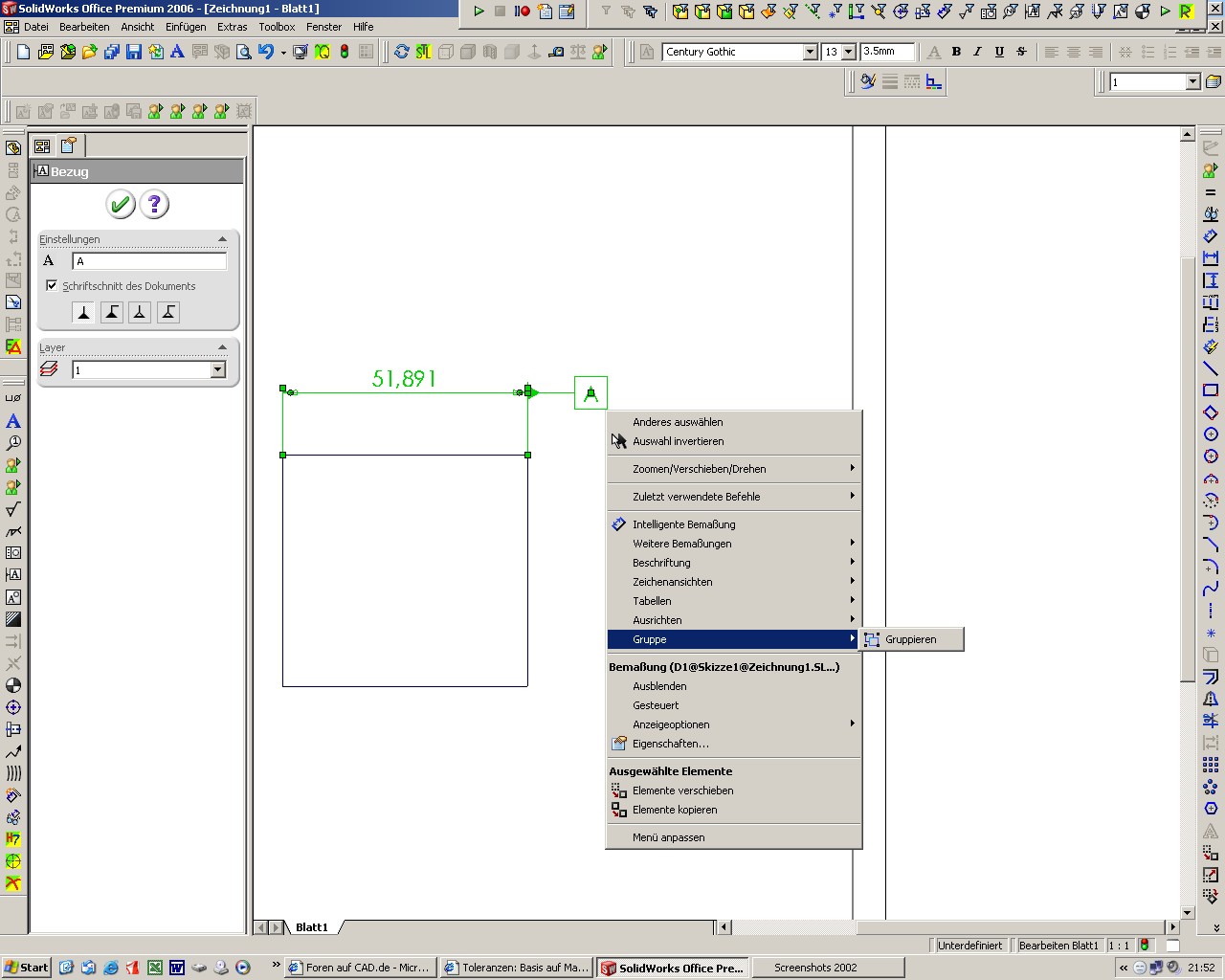

Hallo Alex,
das Bezugssymbol hängst Du an die Kante, von der das Maß ausgeht, und schiebst es in Höhe des Maßes (Augenmaß wie bei MS-Paint). Dann Maß und Bezugssymbol markieren -> RMT-Menü -> Gruppierung und die beiden zu einer Gruppe machen .... und gut ist´s.
