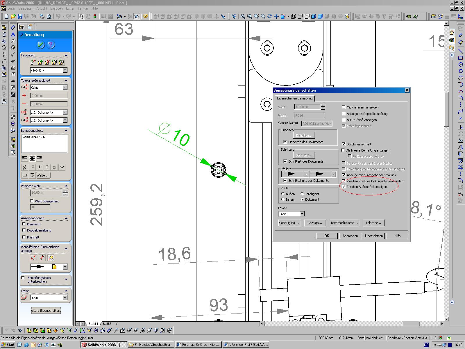

Hallo Leute
Kann mir bitte jemand einen Tip geben wie der 2. Durchmesserpfeil  sichtbar gemacht werden kann?
Hab die Einstellungsoptionen durch und kann keine entsprechende Einstellung finden.
Dank&Gruss
Alex

Vom Verhalten her, sieht es aus wie ein Radius. Da ich aber davon ausgehe, dass es der Durchmesser sein wird (wirst das Mass ja sicher überprüft haben), schau mal unter "weitere Eigenschaften"
Im diesen Fenster hat es ganz unten 4 Auswahlmöglichkeiten
"Anzeige" ist glaub ich diese welche du überprüfen solltest.
Da kannst du die Erste und Zweite Masslinie ein und ausblenden.
Sollte es aber doch der Radius sein, und nicht der Durchmesser, und das R wurde mit einem Ø überschrieben, kannst du direkt unter
"weitere Eigenschaften" die Durchmesserbemassung aktivieren.

Vielen Dank Mike
Ne das Mass ist ein Durchmesser (Durchmesserbemassung ist aktiviert). Hab alle Einstellungen unter 'Anzeige' bereits ausprobiert --> Der 2. Pfeil bleibt unsichtbar...
Ist halt noch ein kleiner Bug.
Trotzdem vielen Dank
Alex

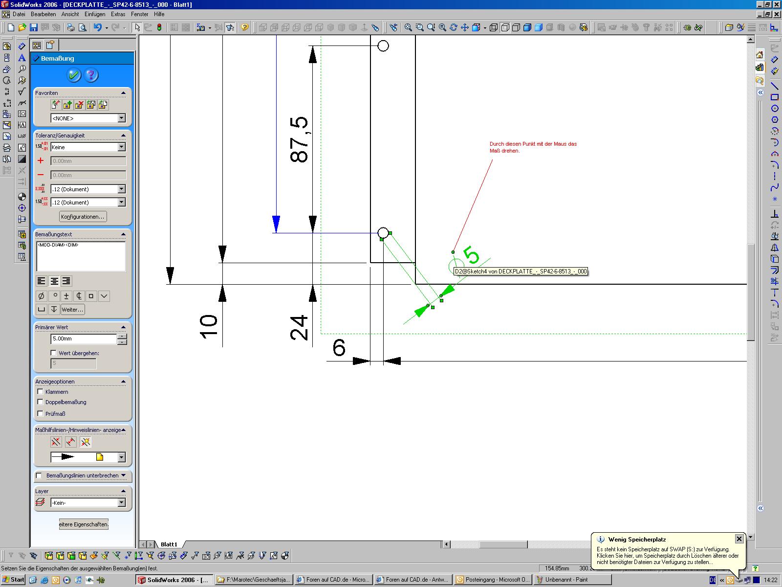

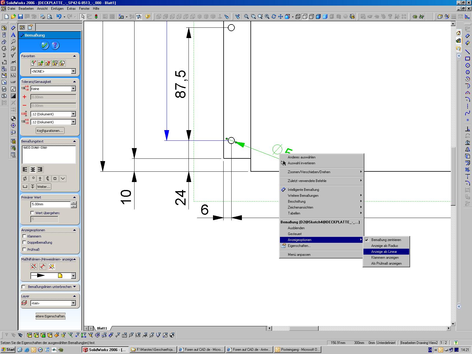

Hallo Alex,
ist kein Fehler. Ist eine Dokumentoption, die man einstellen kann/muß.
Entweder RMT - Anzeigeoptionen - Anzeige als Linear oder direkt die
Dokumentenoptionen setzten (s. Bild3)
MFG Robert Hess.

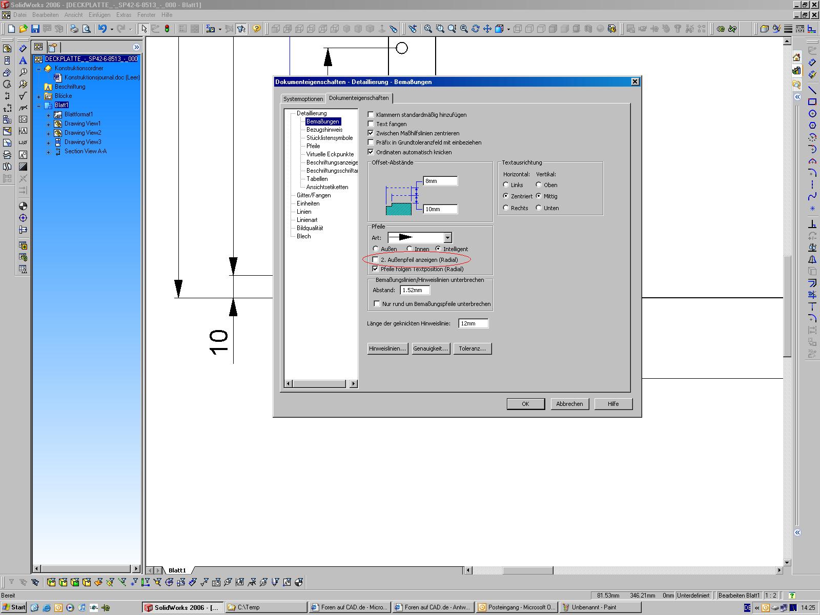

Hier auch noch die Einstellung, wenn man die Durchmesserbemassung mit zweitem Außenpfeil nachträglich am Maß haben möchte.
MFG Robert Hess.

Hallo Robert
Vielen Dank fuer den Hinweis.
Klappt ja prima! Hab die Einstellungen auch gleich an den Templates gemacht. Bleibt nur die Farge warum die Einstellungen nicht von Haus aus  der Norm entsprechend sind.
Dank&Gruss
Alex
