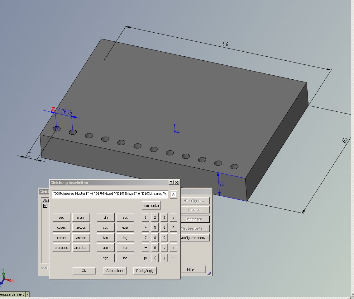

Wie immer, wenn ich in Erscheinung trete, habe ich eine Frage:
Beim kreisförmigen Muster gibt es den Haken "gleicher Abstand".
Wo gibt es diesen Haken beim linearen Muster?
Wenn wir Nietungen festlegen, so wurde bzw. wird dies oft einfach mittels Start- und End-Niet festgelegt. Zusätzlich wird nur die Anzahl der dazwischenliegenden Niete angegeben.
Der Abstand wird, wenn nicht explizit anders angegeben, automatisch ausgemittelt.
Weiß jemand, wie man das mit Solidworks erreichen kann?
Vielen Dank im voraus !

So vielleicht?! ---->

Ja, so hab ich das auch bisher immer gemacht.
Nur wurde ich jetzt eben gefragt, warum der Haken "gleicher Abstand" nicht auch im Linearen Muster setzbar ist...
Darauf wußte ich jetzt auch keine Antwort.

Es geht ganz gut mit einem Kurvengesteuerten Muster.

Yap, Danke !
Das hab ich gesucht, das ist ausreichend in meinem Fall.

Doch, natürlich kann SW2006 das auch. Einfügen-Muster-Kurvengesteuertes Muster...
Konnte doch 2001+ schon!

beim linearen SKIZZENmuster geht das.
Option "Bemaßung setzen" nicht aktivieren
und dann einfach das erste und letzte Element zueinander vermaßen.
schon wird der Abstand untereinander angepasst.
Gruß, Christian
P.S. Natürlich nur mit der bekannten Einschränkung der Elementezahl ....
