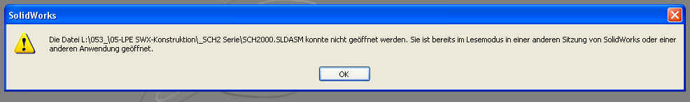

gestern noch gespeichert, heute die Fehlermeldung.
Die Vorschau erscheint richtig, Temp ist gelöscht, SWXSolidWorks mehrfach gestartet.
Hat jemand eine Idee?

Wo liegt die Datei? Auf einem Server, lokal auf der Platte?
Kannst du die Datei im Explorer kopieren und dann öffnen?

Hallo Mike,
10U4U
das funktioniert erstaunlicherweise. Die Datei lagt auf dem Server, ich bin der einzige SWXSolidWorks Nutzer im System. Was ist das nur für ein seltsamer Effekt?

Leider kann ich dir den Effekt nicht genau beschreiben, nur etwas herantasten.
Wenn jemand eine Datei öffnet wird diese Datei von SolidWorks für andere User "gesperrt". Da kommt dann die Meldung, dass sie vom User so und so geöffnet ist, und die Frage, ob man eine Kopie öffnen will.
Ich tippe mal auf einen Kommunikationsfehler zwischen Workstation und Server. Das ist neben der Performance auch ein Grund, wieso bei einem PMD-System die Daten lokal auf der Platte liegen.
Ev. kennt jemand diesen Hintergrund genau und kann das erklären.

Ist evtl noch ein Task von SWXSolidWorks am Laufen von einem Absturz nicht richtig beendet? Mal den Unlocker installieren und auf die Datei gehen welcher Prozess auf die Datei zugreift?

nein, Prozessreste können es kaum sein. Ich bin der einzige Nutzer im Netz, mein Computer war über Nacht aus. Heute morgen dann das "böse erwachen".
Ich buche das jetzt mal unter "Irrungen und Wirrungen von Windows" ab, und hoffe daß nichts schlimmeres kommt.

hast Du probiert die Datei auf dem Server per Doppelkilck zu öffnen?
Wo liegt deine Jornaldatei? Kannst Du unter den Systemoptionen einstellen, bzw. nachschauen!
Wenn Du kein Verzeichnis für die Jornaldatei angibst und eine SW-Datei per Doppelkilck öffnest, wird die Jornaldatei auch dort abgelegt. Vielleicht hängt diese auf den Server noch quer !?!
