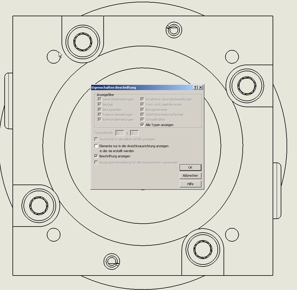

Hallo Kollegen,
ich kämpfe schon seit heute morgen mit der Gewindedarstellung in der Zusammenbauzeichnung. Habe schon alles mögliche probiert... Gewinde will einfach nicht zur Erscheinung kommen. Irgendwo in der Einstellungen sitzt der verdammte Hacken, den ich nicht finde!

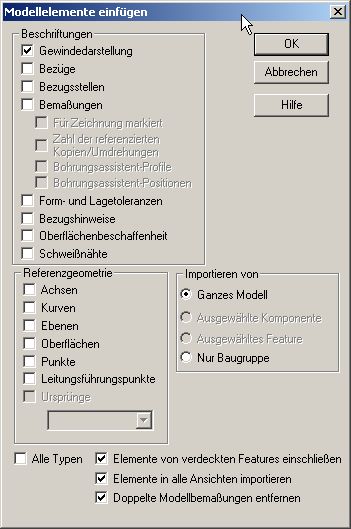

Hallo Alexander,
Hast du schon: einfügen Modellelemente - Gewinde probiert?

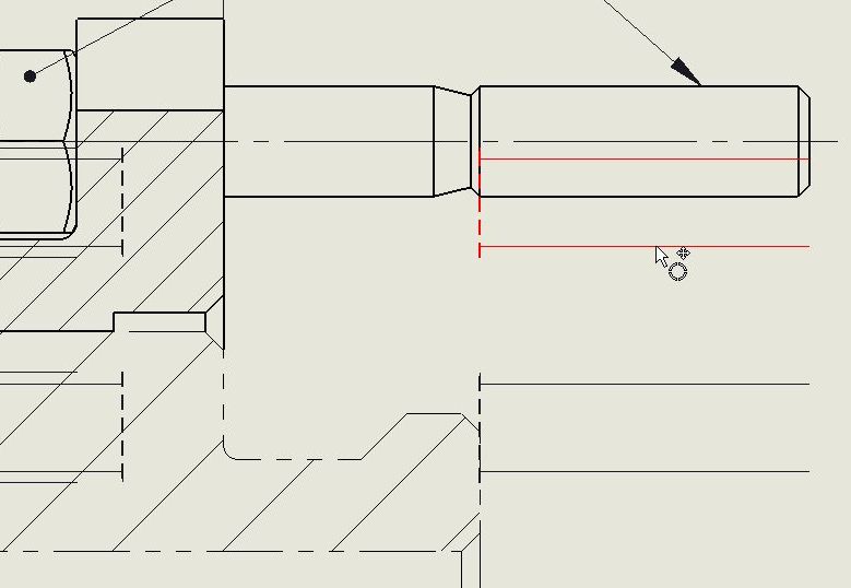

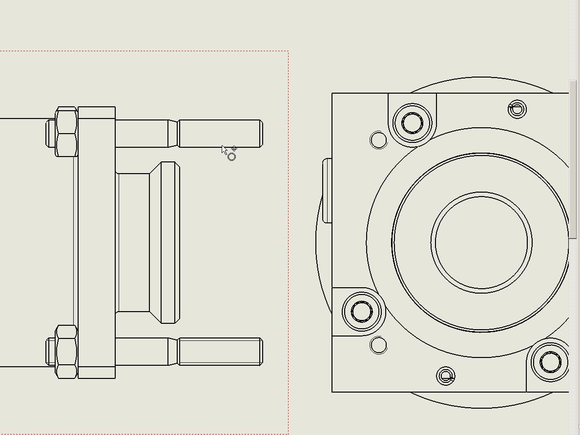

Hallo Conrad,
vielen Dank für den Tip. Das Problem ist jetzt zum Teil gelöst. Wie man im Bild sieht wurden die Gewindedarstellungen eingefügt, aber nicht überall angezeigt. Z.B. bei Stiftschrauben, die über Komponentenmuster eingefügt wurden, Gewinde wird nur beim Elternteil dargestellt.

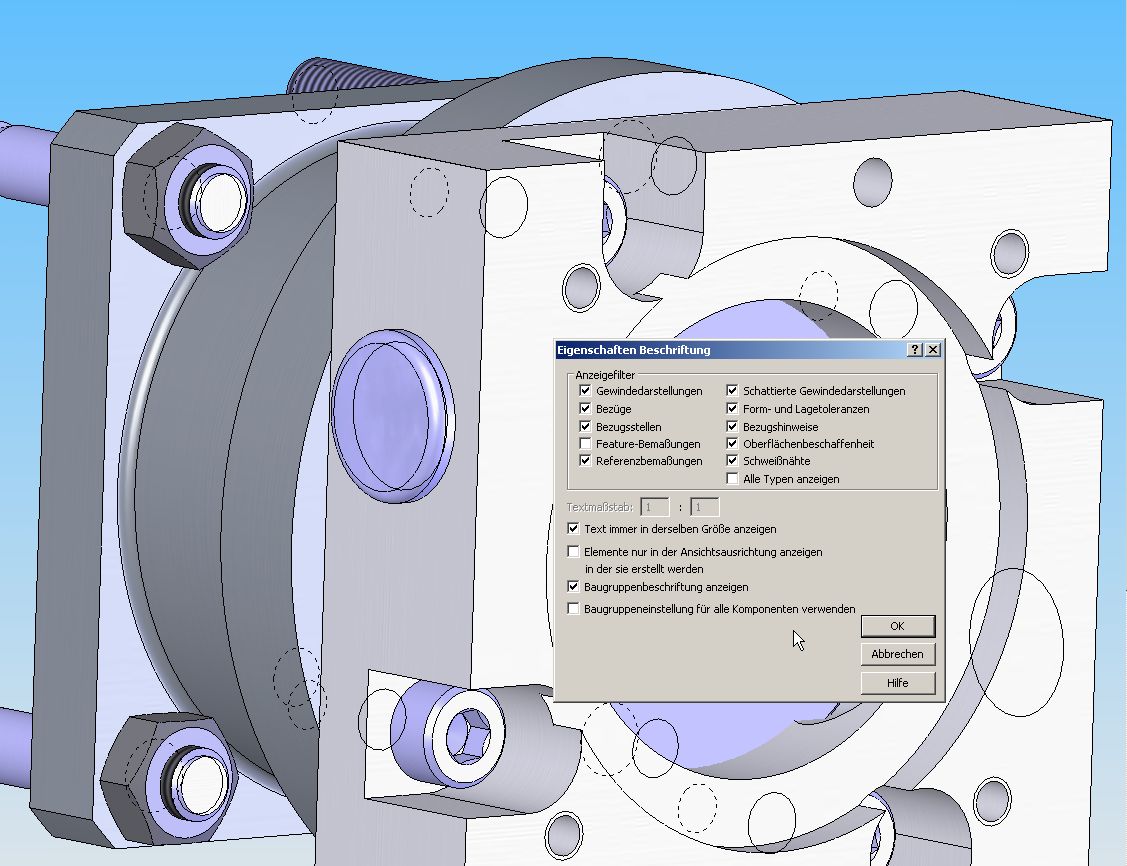

Hallo Alexander,
...das mit der Gewindedartstellung bei Mustern ist ein "altbekanntes" Problem bei SWXSolidWorks - zumindest bis SWXSolidWorks 2004.
Du kannst verschiedene Sachen ausprobieren (manchmal funtionierts dann  ):
- Schattierte Gewindedarstellung im Modell aushaken
- im Featurebaum Gewindedarstellung aus- und wieder einblenden
- "nachschauen" ob die Gewinde (sind ja auch Beschriftungen) ausgeblendet sind (über den Knopf Beschriftungen ein/ausblenden)
Das sind die Möglichkeiten, die mir auf die schnelle einfallen

Noch ein Tipp von mir, zumindest für SWX 2006:
Die Ansicht anklicken und dann die Gewindesarstellungsanzeige auf Entwurfsqualität (Klingt komisch, ist aber so!)

Hallo Thomas,
das funktioniert tatsächlich, die Gewindedarstellung wurde eingefügt! Aber nicht auf dem richtigen Platz (ich habe einen winkligen Schnitt gemacht)  .
