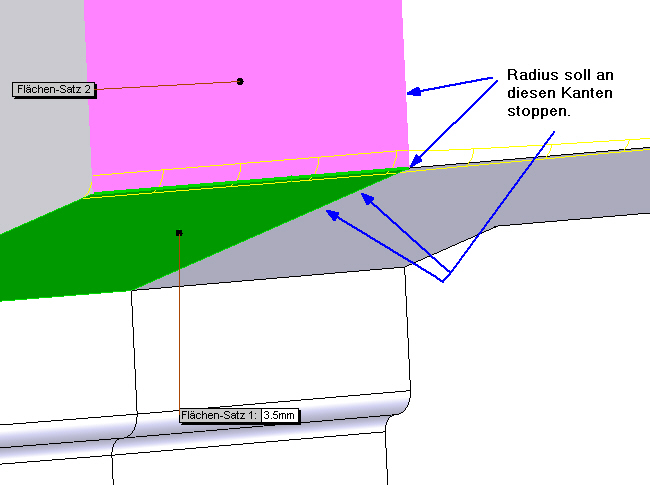

Hallo Community
Ist es irgendwie moeglich einen Radius an einer Kante stoppen zu lassen?
---> Siehe Bild
Dank&Gruss
Alex

Hallo Alex,
zeichne doch einfach einen Radius auf der grauen Fläche und mache einen "linearen Schnitt" mit der gewünschten Tiefe .
Gruß Sam

Aheu,
wenn Du erklärst wie der Übergang zur scharfen Kante dann aussehen soll, findet sich vielleicht eine Lösung.

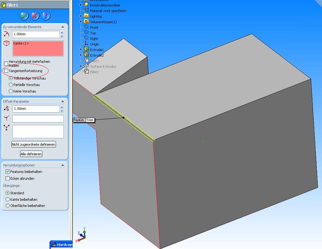

Part1-Verrundung-Test.zip
ich kann zwar nicht genau erkennen, wie Dein Teil genau aussehen soll bzw. wie der Radiusübergang "funktionieren" soll, aber hier mal ein Beispiel.
MFG Robert Hess.

Hallo Alex,
hast Du evtl. noch die Tagentenfortsetzung beim Radius drin wie in dem Bild von Robert Hess.
Wenn der Hacken drausen ist dann hört der Radius dort auf wo er aufhören soll.
Gruß Mc Fly

Hallo Leutz
Vielen Dank euch allen fuer die Info.
Die Linie ist eine Trennlinie an der der Draft beginnt bzw endet.
Egal welche Einstellungen ich bei der Rundungsfunktion probiere, immer knallt mir der Radius ueber diese Haltelinie oder Haltepunkt hinaus. Es funktioniert wirklich nur das 'Oberflaeche Austragen' feature.
Alex
