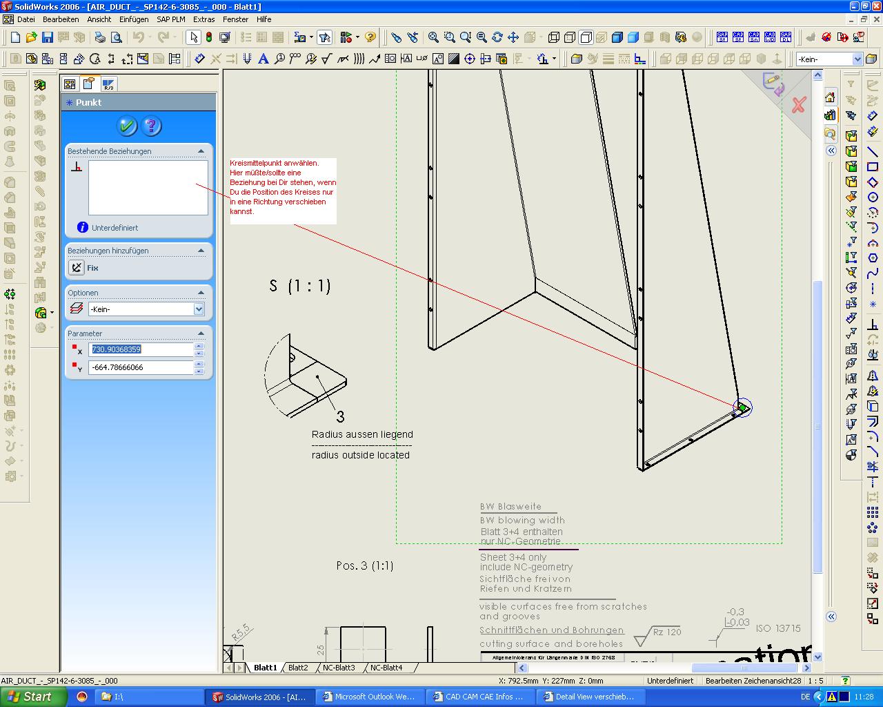

Ich habe an einer Schiene einige Details festgelegt. Nun habe ich die Schienenlänge variert und nun stehen die Detail-Views nicht mehr dort wo sie sein sollten.
Nun wollte ich den Detail-Kreis nach rechts verschieben, wo er sein sollte.
Dies gelingt mir nun beinahe, jedoch kann ich den Detailkreis nur in der Y-Achse verschieben, jedoch gehts es nicht in der X-Achse.

Detailkreiszentrum auf Linie/Achse verknüpft?

Geh mal in die Skizze zur Detailansicht (Kreis). Mit Sicherheit ist dieser so verknüpft dass man ihn nur noch in einer Richtung verschieben kann.

Hallo Christian
Wenn ich auf den Kreismittelpunkt fahre dann leuchtet das Zentrum grün auf. Der Cursor ändert in "rotierend", so als ob man den detailkreis drehen könnten.
Wenn ich den Kreis selber antippe, kann ich nur seine Grösse ändern, ist nicht gewünscht.
Wenn ich das Zentrum anklicke und verschiebe gehts eben nur in eine Achse.
Ich habe das Detail "Connected". Wenn ich den Detailkreis selber verschiebe (halt eben nur in der Y-Achse) beginnt die Detailansicht um den Detailkreis zu rotieren. Sieht zwar spassig aus, bringt aber auch nicht wirklich was. Wahrscheinlich hatte einer der Programmierer wieder mal zuviel Zeit.

Hmm...?! Ich habe mir eher gedacht, dass Du den Kreis, unabsichtlich, mit einer unsichtbaren Kante verknüpft hast. Du müsstest den Kreis löschen (oder die Skizze bearbeiten und dann den Kreis löschen) und neu zeichnen.

Chris, hast Du wirklich schon EDIT SKETCH aus Deinem RKLDETAIL-Bild probiert und dann den Mittelpunkt mit links angeklickt? Dann müßtest Du eine gefangene geometrische Beziehung sehen, die Du löschen mußt (sicher deckungsgleich auf eine Kante oder temporäre Achse). Das würde ich kontrollieren, bevor ich den Kreis lösche...

Hallo Chris,
mach mal RMT Skizze bearbeiten auf dem Detailkreis und dann die Beziehung von dem Mittelpunkt Deines Detailkreises anzeigen.
s. Bild
Die Beziehung dann löschen (da müßte eine sein die Dich in X-Richtung einschränkt.

Hallo Lutz
Hallo Robert
Besten Dank an beide, das war es. Es besteht dort eine konzidente Bindung, die habe ich nun gelöscht und es geht.
Trotzdem ist der Vorgang etwas eigenartig.
Das Profil habe ich im 400mm verlängert. Das ist ein Blech links orientiert. Die Löcher sind jedoch von der Mitte des Profiles her orientiert und dann um jeweils 200mm nach links und rechts verschoben. Die linken zwei Details wurden korrekt mitverschoben, nur das Detail rechts nicht. Warum SWXSolidWorks hier wiederum nur 66.66% leistet bleibt mal wieder eines der Geheimnisse.
Danke, nun weiss ich mir in der Zukunft bei ähnlichen Problemen zu helfen.

Wenn Du die Mittelpunkte Deiner Detailkreise korrekt an die Stelle verknüpfst, die Du im Detail sehen möchtest (keinen Freiheitsgrad offenlassen), dann wandert bei Längenänderungen auch die Detailansicht immer mit und SolidWorks zeigt Dir mit 100% Pflichterfüllung, daß DU alles richtig gemacht hast - das ist das Geheimnis.
