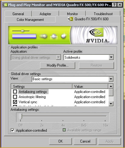

Hallo, wir hatten die gleichen probs.
Nachdem wir in dem Treiber der Nvidia graka. auf Solidworks gestellt haben funzt alles wieder auch ohne Software open GL.

hallo
Rechner neu Aufgesetzt, GRAKA auf SWXSolidWorks eingestellt
jetzt funktioniert`s, und muss SWXSolidWorks nur noch einmal    starten!
Danke dir Joerg
