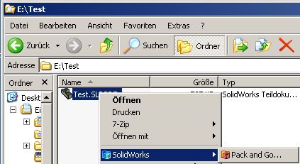

Neben Pack n Go ist das Isolieren DIE Funktion, die mir schon immer gefehlt hat. Damit kann ich in großen Baugruppen immer noch sehr übersichtlich konstruieren, ohne den Überblick bzw. den Kontext zu verlieren. Das alleine war schon das Update wert !

Pack 'n Go hat mich auch begeistert. Funktioniert (nach dem installieren der 2007  ) auch für 2006er Dateien  - sogar ohne konvertieren  . Ob das Zufall oder dokumentiert ist kann ich aber nicht sagen  . Wer's noch nicht bemerkt hat: im Windows Explorer RMB auf eine SolidWorks-Datei und siehe Anhang...
