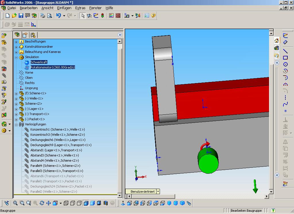

Hat jemand eine Ahnung, warum mein Werkstück nicht auf der Transportstange mitgenommen wird. Dem Werkstück habe ich eine Schwerkraft noch mitgegeben.
Der Excenter hat einen Motor bekommen und die Transportstange geht nach oben, dann nach vorne bewegen, dabei hebt das Werkstück ab und soll auf der Transportstange reiten. Aber es bleibt einfach stehen.

Falls ich Dein Problem richtig verstanden habe, liegt er wohl daran, daß sich in SWX keine Reibung bewerkstelligen läßt, die Stange rutscht unter dem Werkstück durch.
Du könntest beispielsweise versuchen, Mitnehmer auf die Stange zu modellieren.
