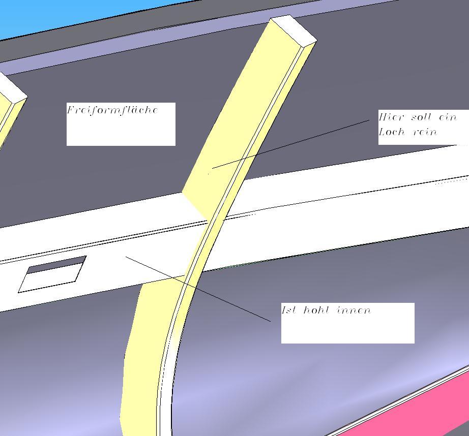

Ich bearbeite gerade eine Baugruppe und möchte von einem part ein anderes Part der Baugruppe abziehen..... .
Hat jemand eine Idee, wie und ob man so etwas in Solid Works 2005 machen kann? (ein normaler Schnitt geht nicht, da das Bauteil an einer Freiformfläche hängt)
Also wenn jemand da eine kluge Idee hätte, dann wäre das ober Weltklasse
Vielen Dank

Ja wie geil!!!!!!!
Na das ist ja mal ein Befehl nach meinem Geschmack.....super und vielen Dank.
(Der Befehl ist mir noch nie begegnet, den hätte ich auch nie probiert)
