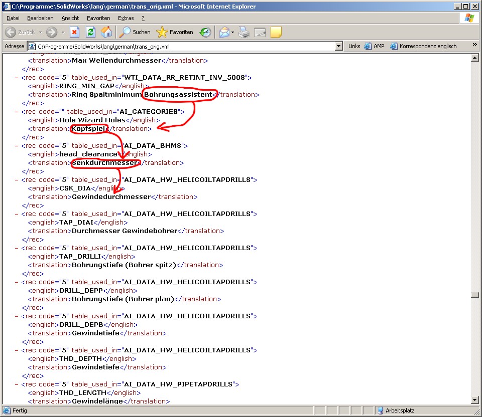

Einen Eindruck davon, wieviel Mühe in die Pflege von SWXSolidWorks gesteckt wird, kann jeder beim Betrachten der internen Übersetzungsdatei trans.xml bekommen. Markiert sind nur einige der Fehler.
Gruß Hilmar

Kannst Du bitte genauer schildern, an welcher Stelle Du hier Effekte feststellen kannst, die nicht korrekt sind und was Du lieber hättest?
Dann könnten wir Dir vielleicht eher zustimmen oder auch nicht und vielleicht auch eher was bei SolidWorks ausrichten. Das bloße Betrachtungsbild des Innenlebens einer Datei zeigt irgendwie nicht, wo diese Einträge überhaupt zum Tragen kommen und ob sie falsch oder richtig sind.

Nun, die kompletten Auswirkungen dieser Übersetzungsfehler hier an dieser Stelle wiederzugeben übersteigt leider meine Zeit. Bemerkbar machen sich diese Fehler aber generell bei in Zeichnungen eingefügten Bohrungsbeschreibungen, über die hier im Forum schon oft diskutiert wurden. Ich bin auf diese Fehler gestoßen bei der üblichen Arbeit, nach einem Update mit anschließender Konvertierung der SWBrowser.mdb nun noch die dazugehörige trans.xml und calloutdormat.txt unseren Firmeninternen Ansprüchen an normgerechter Schreibweise anzupassen.
Gruß Hilmar

Die Übersetzungen sind eine Zeile verschoben. Dh. "Hole Wizard Holes" wird mit "Kopfspiel" übersetzt, "Head Clearance" mit "Senkdurchmesser" etc.
Gruss Tom

Interessanterweise hat die trans.xml in 2006 schon mal besser ausgesehen, d.h. hier ist an vielen Stellen "verschlimmbesssert" worden. Habe die komplette Datei gerade mit einem filecompare-programm mit der alten (vorher gesicherten) Version abgeglichen.
Gruß Hilmar
