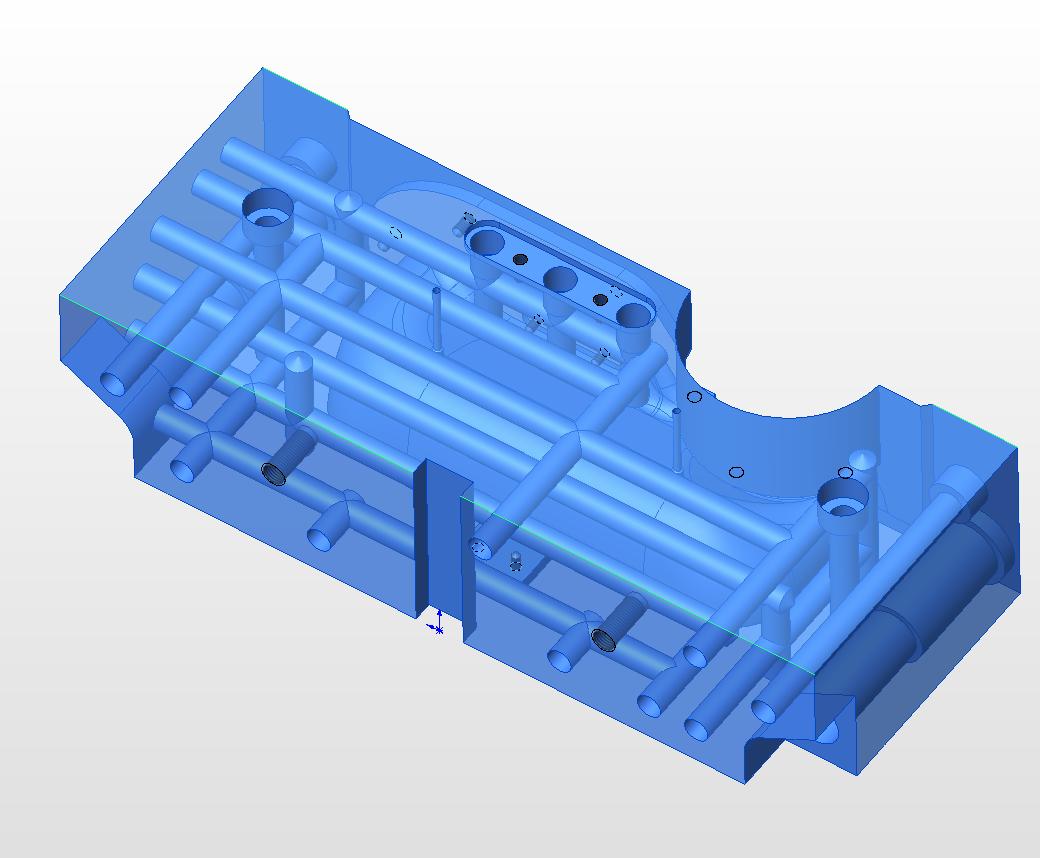

Wir möchten gerne im Template den Mindestabastand zu Kühlbohrungen bestimmen.
Z.B. Ein Werkzeug mit 12 Kavitäten jede einzeln gekühlt. Jetzt müssen aber noch Positionen gefunden werden zu solche Platten mit andern zu verschrauben. Oft eine knifflige Aufgabe.
Gruss Dani

Ich möchte die Einstellung so haben, das um alle Kühlbohrungen eine Schutzzone von 2.5mm gilt. Also soll es nach dem setzen der Kühlbohrungen nicht möglich sein eine Bohrung mit Abstand 1.5mm zu setzen.

Tja so ganz sponten würde ich eine Konfig machen, in denen die Kühlbohrungen um 5mm größer im Durchmesser sind.
Dann sehe ich ja ob eine andere Bohrung durchbricht....
Hallo Dani
also wenn es da eine automatische Lösung gäbe, wäre ich auch daran interessiert!
Mein Lösungsansatz: Flächen transparent machen (nicht Teile oder Features!) und mein Adlerauge.  Das anbringen der Kühlbohrungen empfinde ich manchmal als die kniffligste Aufgabe überhaupt!
Markus

Deine Variante ist wirklich besser. Bis jetzt hatte ich es mit der Drahtmodell Ansicht gemacht.

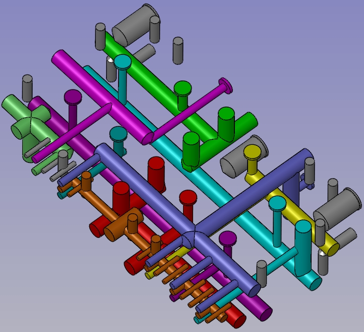

Ich empfinde es hilfreich, das Negativ des Teils zu erzeugen. Einfach einen Körper in der Größe des Orginals erzeugen und anschließend das Orginal von diesm Körper abziehen. Was übrig bleibt ist ein Mehrvolumenteil in Form der Bohrungen. Die einzelnen Körper kann man jetzt bequem einfärben und sieht sofort, wo sich Bohrungen treffen und wo nicht.
Richtig! Und wenn man den Kühlbohrungsverlauf auf der Zeichnung perspektivisch darstellen möchte, eignet sich deine Variante besonders gut!

Im IV gibt's seit der 11er Version die Funktion "AutoLimit", da kann man z.B. den minimalen Abstand zweier Features (also Bohrungen in diesem Fall) angeben, und dazu noch eine Vorwarngrenze, also Grün-Gelb-Rot.
Dann kann man draufloskonstruieren, und entweder on-the-fly oder auf Knopfdruck werden alle AutoLimits aktualisiert und man sieht ob man immer noch im grünen Bereich ist oder nicht.
Soweit so gut.
Leider muss man das Einrichten der AutoLimits für jedes Bohrungs-Paar selber machen, und wenn ich mir die oben gezeigten Beispiele so anschaue könnte es sein dass so Mancher das wegen der vielen Klixerei nicht macht, womit die ganze schöne Funktion umsonst ist.

bin ja nur ein Programmierer   und dachte, dass euch ein Makro vielleicht weiterhilft.
Habe mal schnell eins geschrieben welches den minimalen Abstand (aber größer Null) zwischen allen zylindrischen Flächen bestimmt. Dieser wird dann durch eine Linie angezeigt (s. Bild). Ich hoffe ich liege nicht ganz daneben mit dem Tool.

im SWXSolidWorks Prof gibt es die Möglichkeit der Wandstärkenanalyse.
Vielleicht ist das eine Hilfe?
Dann gibts noch die Funktion "Anderes auswählen". Damit kann man z.B. die äußeren Flächen eines Bauteilos einfach ausblenden und somit ins Innere des Bauteils hineinschauen.
