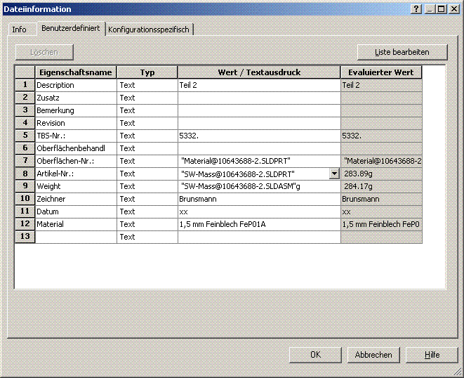

Guten Morgen!
Wenn ihr euch das Bild mal bitte anseht.
In Zeile 12 steht das Material. Dieses ist kopiert aus dem Bauteil.
Ich möchte nun aber das Material auslesen lassen. Mit dem Gewicht klappt das ja schon sehr gut.(Zeile 8) Nur mit dem Material klappt das noch nicht.(Zeile 7) Meine Frage ist nun, wie ich Zeile 7 so anpasse, das auch dieser Wert ausgelesen wird.
Danke für eure Hilfe.

Dann habe ich dort den unlegierten Baustahl stehen den ich auch in meinem Feature-Baum stehen habe, nicht aber mein Feinblech 1,5mm aus den Dateieigenschaften.
Hast du (oder jemand anders) noch nen andere Idee?

erstellt am: 20. Okt. 2006 15:19    Editieren oder löschen Sie diesen Beitrag!  <-- editieren / zitieren -->   Antwort mit Zitat in Fett Antwort mit kursivem Zitat    Unities abgeben: 1 Unity (wenig hilfreich, aber dennoch)2 Unities3 Unities4 Unities5 Unities6 Unities7 Unities8 Unities9 Unities10 Unities
10643688-2.zip
Hab mal die Teile um die es geht angehängt.
Ich möchte nun den Wert der im Material beim Bauteil steht in der Baugruppe stehen haben.

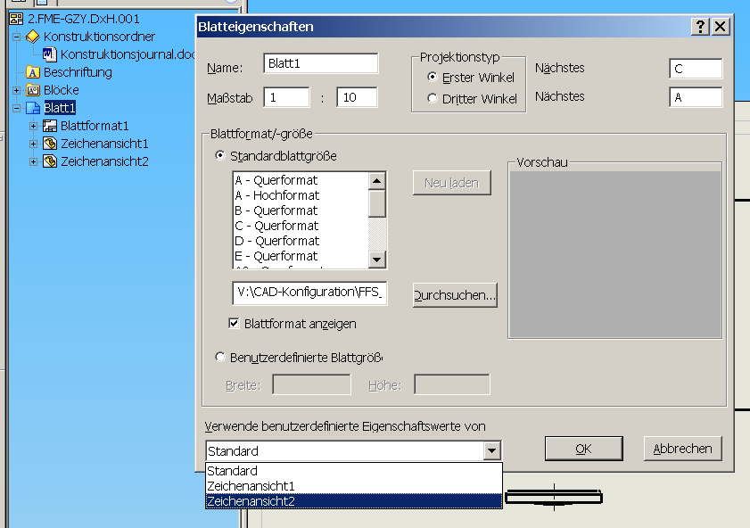

Du hast auf Blatt 1 eine Ansicht der Baugruppe (=Blechteil + eingepresste Muttern)
Du hast auf Blatt 2 eine Ansicht der Abwicklung des Blechteils mit den Meta-Eigenschaften, die das Schriftfeld passend ausfüllen.
Du willst auf Blatt 1 die gleichen Daten im Schriftfeld haben wie auf Blatt 2.
Tue folgendes:

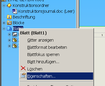

* auf Blatt 1 eine Ansicht (sagen wir, es sei Ansicht 2) der Abwicklung einfügen, ganz so wie auf Blatt 2
* in den Eigenschaften des Blatts festlegen, dass die benutzerdefinierten Eigenschaften aus dem Modell bezogen werden sollen, das der neu eingefügten Ansicht 2 zugrundeliegt (s. Screenshots)
* Ansicht 2 ausblenden.
Nicht schön, aber funktional.
