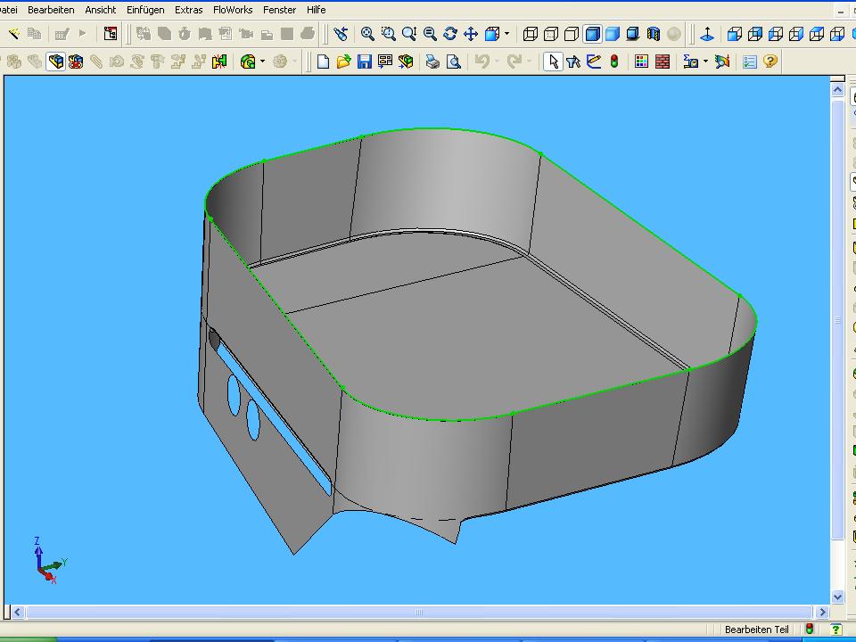

hallo forum,
wie kann ich hier eine neue komponente einfügen (bzw. einen volumenkörper erzeugen), die durch die beiden skizzen als flächen (grün hervorgehoben) und die Wandung des Trichters begrenzt ist?
danke für eure hilfe
balooba

Du könntest die Trichterflächen zu einer Oberfläche zusammenfassen und die offenen Begrenzungsflächen mit dem Befehl Oberfläche ausfüllen schließen, alles zu einer Fläche vereinigen und mit Material fluten (Häkchen für Volumenkörpererstellung beim Flächen vereinigen).

Hallo balooba,
eine andere Vorgangsweise wäre:
1.) Mit tangentialer Auswahl von der Innenfläche deines Trichters einen Flächenoffset mit Betrag 0 erstellen.
2.) Die offenen Bereiche dieser Oberfläche mit Patches (ausgefüllt Oberfläche) zukleistern.
3.) Unterste Skizze linear austragen mit Bedingung "bis Oberfläche".
4.) Auf Ebene der oberen Skízze abschnippeln.
Fertig!
Welchen Weg du wählst ist letztendlich Geschmackssache, aber es schadet nie noch andere Möglichkeiten zu kennen.
Gruß  Oldie

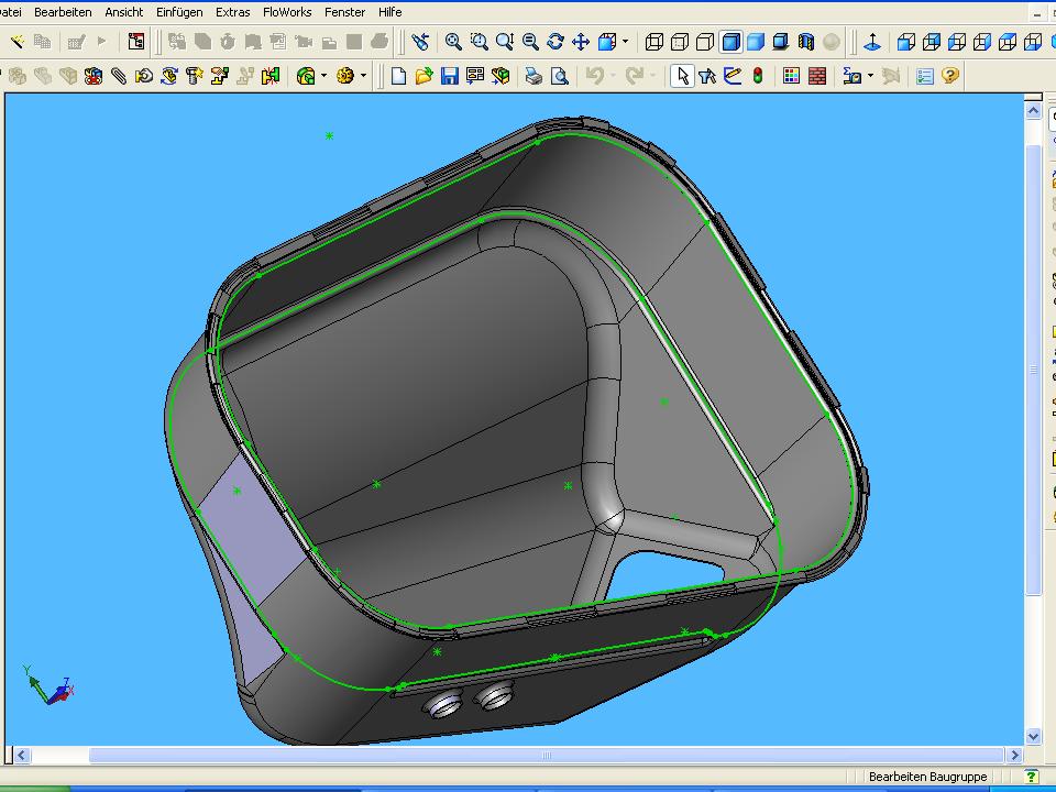

wow, die antwort war ja schnell da. vielen dank. hab aber noch ein problem.
1. wie du in beigefügtem anhang erkennst, schließt SWXSolidWorks nur die untere      fläche, bei der oberen (wieder grün) will es nicht. woran könnte das liegen?
2. und wo finde ich den befehl für flächen vereinigen?

Im Menü Einfügen-Oberflächen-Zusammenfügen.
Kommt eine Meldung beim  Ausfüllen der Fläche, die Du nicht ausfüllen kannst
Sollte eigentlich gehen, wenn Du den gesamten Kurvenzug ausgewählt hast. Alternativ könntest Du mit einzelnen Ausgeformten Oberflächen schrittweise das Loch schließen...
