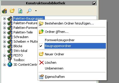

Guten Morgen, nochmal,
nun zu meinem anderen Problem.
Mein Kollege hat mir vor kurzem so ganz neben bei erzählt, dass er in den Paletten-Baugruppen auch die Einzelteile der Baugruppen aufgelistet bekommt. Wenn ich in die Paletten-Baugruppen geh, seh ich nur die Baugruppen, so wie es sein sollte. Ich kann mir nur vorstellen, dass seine SWXSolidWorks- Installation nicht korrekt ist. Oder habt ihr eine Idee wie man das sonst beheben kann?

Hallo Florian,
man kann einstellen ob ein Ordner nur Baugruppen zeigt oder auch Einzelteile.
Einfach in der Konstruktionsbibliothek mit rechten Maustaste auf den Ordner klicken und den Haken "Baugruppenordner" setzen. Dann sieht man die Einzelteile nicht mehr.
Siehe auch Screenshot...
Max

Hallo Max,
ich danke Dir. Ich hatte schon das schlimmste befürchtet, aber das es mal wieder nur so ein kleiner popeliger Haken ist hätte ich nicht gedacht.
@R.L.
Die Palettenbaugruppen sind in der Konstruktionsbibliothek. Man kann dort Baugruppen mit Konfigurationen abspeichern und das ist dann so ähnlich wie in der Toolbox mit z.B. den Schrauben. Wir machen das mit den Festo-Zylindern so.
