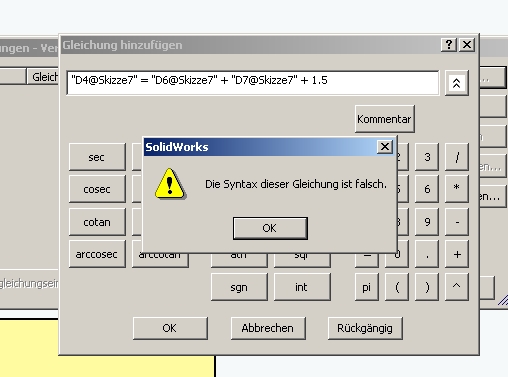

ich habe folgendes Problem wenn ich in SW2005 eine Gleichung hinzufügen will, kommt immer die Fehlermeldung "Die Syntax dieser Gleichung ist falsch."
Wie kann ich diesen Fehler beheben?

Hallo im SWX-Forum bei CAD.DE
Nun ja, SWX sagt dir ja, was du falsch machst. Die Syntax deiner Gleichung ist nicht korrekt.
Ev. liegt es daran, dass du die Variablen z.B. D1@Skizze1 nicht in " hast --> "D1@Skizze1".
Ansonsten poste mal die Gleichung hier.

erstellt am: 16. Okt. 2006 16:34    Editieren oder löschen Sie diesen Beitrag!  <-- editieren / zitieren -->   Antwort mit Zitat in Fett Antwort mit kursivem Zitat    Unities abgeben: 1 Unity (wenig hilfreich, aber dennoch)2 Unities3 Unities4 Unities5 Unities6 Unities7 Unities8 Unities9 Unities10 Unities
ich habe die Gleichung über den "Taschenrechner" eingeben, wobei die Bemaßungen über Doppelklick aus der Skizze eingefügt worden sind.
Seht euch den Anhang an.
Ich denke die Syntax ist richtig.

erstellt am: 16. Okt. 2006 16:40    Editieren oder löschen Sie diesen Beitrag!  <-- editieren / zitieren -->   Antwort mit Zitat in Fett Antwort mit kursivem Zitat    Unities abgeben: 1 Unity (wenig hilfreich, aber dennoch)2 Unities3 Unities4 Unities5 Unities6 Unities7 Unities8 Unities9 Unities10 Unities Nur für Mikesch26 10 Unities + Antwort hilfreich
Versuche mal statt 1.5 die Zahl mit einem Komma also 1,5 einzugeben.
Könnte mir vorstellen das es daran scheitert.
Auch wenn es bei mir mit einem Punkt klappt?!

Original erstellt von tbd:
Dafür dürfte es bei dir mit dem 1,5 nicht funktionieren.
Ein kleiner Unterschied zwischen den Standards von Deutschland und der Schweiz

Soll ichs sagen?! Soll ich? Ihr wisst was kommt!!!
Es seit NUR Ihr aus D, welche das Komma als Dezimaltrennzeichen benutzen! Der Rest der Welt nimmt dafür den Punkt.
Ich wollte dies nur nochmals ganz klar kommunizieren!
Kann aber in der Ländereinstellungen (Systemsteuerung) geändert werden...

Hallo Mikesch26,
hast du mal probiert die +1.5 wegzulassen, um die Formel danach weiterzubearbeiten. Habe die Formel mal Schritt für Schritt erstellt und klappte gut. Danach konnte ich die so durchschreiben ohne Probleme, auch sofort mit der +1.5. Dabei war es egal, was ich erst als Ursache vermutete, ob Leerzeichen zwischen den Werten und den Operanten sind.
Hoffe ich konnte dir helfen.

Würde ich auch sagen. Nimm mal die Leerzeichen bei den + und den - Zeichen raus.

Original erstellt von Mikesch26:
Das kann ich bestätigen, zumindest ist SWX in der Version 2005 SP5 dieser Meinung.
Bei mir ist es völlig egal ob ich einen Dezimalpunkt oder ein Komma verwende, beides wird ohne murren akzeptiert.
Der Fehler sitzt in diesem Fall eindeutig nicht zwischen Tastatur und Rückenlehne.
Versuch doch, den Fehler ein wenig einzugenzen.
SWX neu starten, neuen Teil erstellen, Skizze erstellen, einfache Gleichung erstellen ( "D1@Skizze1" = "D2@Skizze2"). Wenn es schon hier Probleme gibt, solltest du mal ein ernstes Wort mit deinem Support wechseln.
Tritt der Fehler jedoch nur bei einer bestimmten Datei auf, solltest diese samt Fehlerbeschreibung (oder Link aud dieses Thema) deinem Support schicken.
