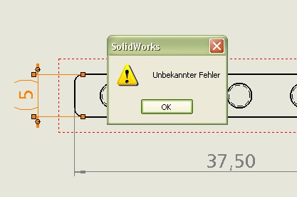

bei mir tritt in letzter Zeit ganz oft das Problem auf, dass ich wenn ich ein Maß bearbeiten will, eine Fehlermeldung bekomme (siehe Bild). Da muss man dann zweimal auf den OK-Button klicken und es geht weiter. Aber das ist doch kein Zustand, das kostet mich jeden Tag etliche zusätzliche Klicks. Kennt jemand dieses Problem?
Gruß Sarah

sind die Klammern von Hand reingemacht oder ist das ein Klammermaß in SWXSolidWorks, ist das ein gesteuertes Maß oder eine Modellbemaßung? Falls Modellbemaßung, wurde die Option bei der Installation von SWXSolidWorks auch angewählt, dass man Modelle aus Zeichnungen heraus ändern darf? Ist das Reproduzierbar oder nur sporadisch, kann man mal so eine Datei haben zum selber kucken?

Es ist völlig egal, ob die Klammern von Hand dazu geschrieben wurden, oder es SWXSolidWorks-Klammerbemaßung ist. Auch ob gesteuert, oder nicht gesteuert. Diese Meldung kommt, sobald ich irgendein Maß anfasse, selbst wenn ich es nur anklicke, ohne zu schieben oder ähnliches.
Das ist die Datei mit der ich mich gerade rumärgere (Anhang). Aber wie gesagt, es ist bei jeder beliebigen Zeichnung. Und so langsam nervt es wirklich....

dieses "Phänomen" (verdammt, ich weiß nicht mehr wie man Phänomen schreibt  ), tritt auch bei mir auf. Sehr sporadisch allerdings und für mich persönlich nicht reproduzierbar. Du bist also nicht die Einzigste Sarah...

da muß ich dich leider enttäuschen, das Problem trat bei mir auch schon bei SWXSolidWorks 2005 auf... Bin jetzt bei SXW06 SP5... Da ich aber nur
selten mit Zeichnungen arbeite kommts bei mir natürlich auch nicht so
häufig vor. Und es ist auch nicht bei jeder Zeichnung die ich öffne. Nur vereinzelt.

bei mir geht es einwandfrei. Keine Meldung.
Maß anklicken, PropertyManager erscheint, 'editieren' möglich...

Kannst Du Dich als anderer benutzer auf dem Rechner anmelden und gehts dann? In dem Falle würde ich Dir raten, Deine Systemoptionen wieder auf Standard zurückzusetzen, vielleicht erwischst Du damit die Ursache...

Danke für die vielen Ratschläge. Ich muss es wohl einfach akzeptieren. Weil am Benutzernamen liegt es nicht, die Optionen hab ich auch schon neu aufgespielt, und ein neues Service-Pack auch.

Hast Du vor der Neuinstallation auch die Registrierung gesäubert?
Solltest Du vielleicht auch noch versuchen! Hat mir schon mal geholfen.

Hast Du das auch bei fremden Zeichnungen oder nur bei eigenen. Tritt es bei Bemaßungen in Teil und Baugruppe auch auf?
