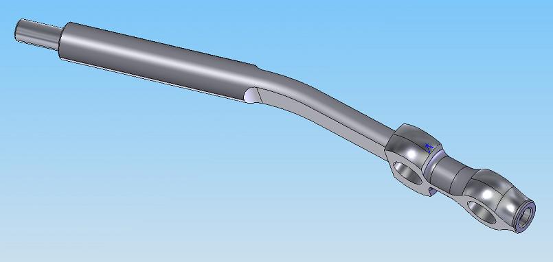

Hallo Leute, hab da paar Fragen zum Feature Verbiegen! (siehe Hebel)
1. Wie Kann ich die Ausrichtung beeinflussen dass der Hebel an der "Skizze34" sich in eine Richtung (links) verbiegt, und nicht über zwei Seiten. Triade? (mit R50-neutrale Faser, Biegung 15°)
2. Warum werden nach diesem Feature die Gewindedarstellungen Fehlerhaft, durch Trennlinien etwa? Ist es normal dass automatisch Trennlinien erzeugt werden?

zu 2.: Wenn Du die Option "Harte Kanten" anwählst, werden keine zusätzlichen Kanten erzeugt und das Gewinde bleibt erhalten.

s.giehl: danke dafür, mit Harten Kanten ist das 2.Problem nicht mehr da!
wildcat: "Skizzierte Biegung" ??? es ist leider kein Blech-Teil!
...hat noch jemand eine Idee?
Ich befürchte, leider, dass das nicht geht!
Sollte aber kein Problem sein (oder völlig egal, sogar), wenn Du den Hebel in eine BG verbaust!
EDIT:
Falls Du Probleme mit der Gew.Darstellung haben solltest, kannst Du diese ja auch NACH dem verbiegen einfügen.

Ok, wenn es wirklich keine andere Lösung gibt ist es mir damit auch  geholfen, in BG dieses zu verwenden. (mit dem Gewinde hatte sich schon erledigt)
