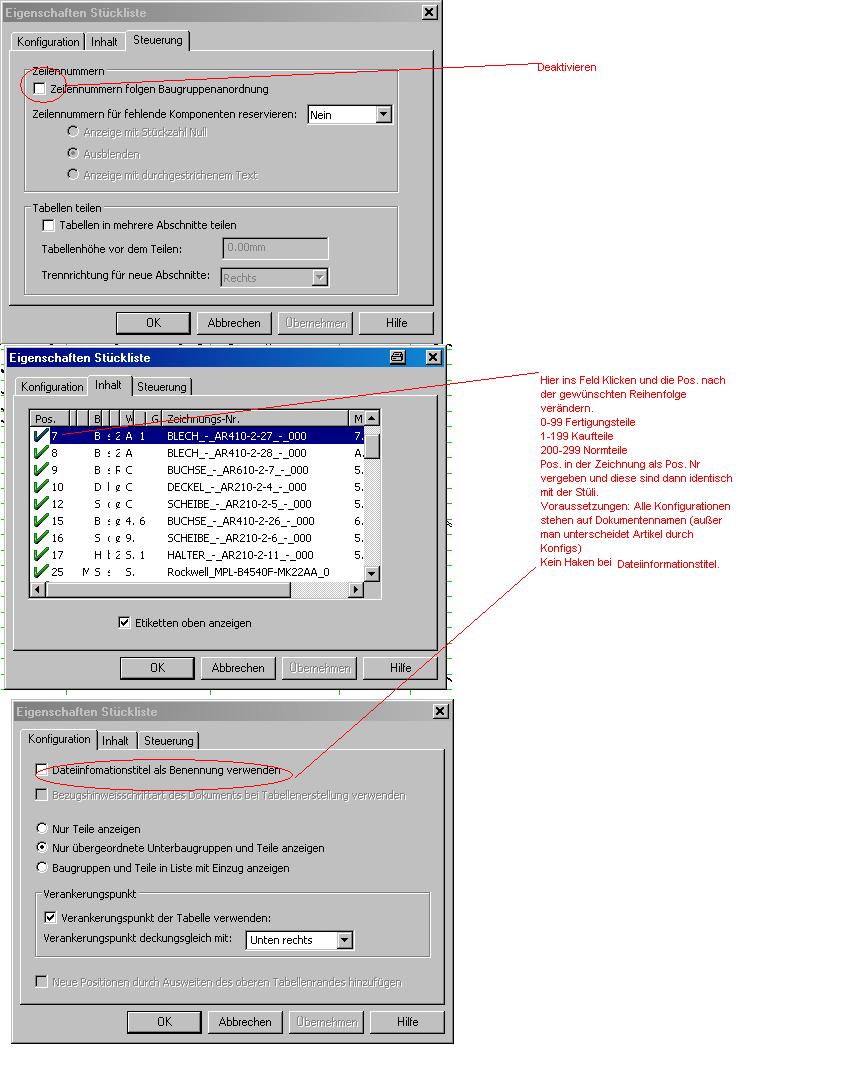

@pacer_one :  Machbar ist es: Mach Deine Stückliste in Excel und programmiere Dir ein Makro, das die entsprechenden Teile erkennt und ihnen die gewünschten Positionsnummern zuordnet und die Vergabe der Nummern somit nicht dem mitgelieferten Automatismus überläßt...

Naja, da ich noch nie ein Makro programmiert habe werde ich diese Sache wohl auf Eis legen. Würde aber gern noch wissen warum bei mir die Stücklistensymbole durcheinander sind?!

erstellt am: 13. Okt. 2006 17:30    Editieren oder löschen Sie diesen Beitrag!  <-- editieren / zitieren -->   Antwort mit Zitat in Fett Antwort mit kursivem Zitat    Unities abgeben: 1 Unity (wenig hilfreich, aber dennoch)2 Unities3 Unities4 Unities5 Unities6 Unities7 Unities8 Unities9 Unities10 Unities Nur für GrünesTelefon 10 Unities + Antwort hilfreich
Hallo Pacer,
geht auch ohne Makro. s. Bilder.
Es gibt noch ein Paar Punkte mehr die man beachten muß, aber
diese sind erstmal die Grundlage. Das funktiniert dann auch.
MFG Robert Hess.

erstellt am: 15. Okt. 2006 15:45    Editieren oder löschen Sie diesen Beitrag!  <-- editieren / zitieren -->   Antwort mit Zitat in Fett Antwort mit kursivem Zitat    Unities abgeben: 1 Unity (wenig hilfreich, aber dennoch)2 Unities3 Unities4 Unities5 Unities6 Unities7 Unities8 Unities9 Unities10 Unities Nur für GrünesTelefon 10 Unities + Antwort hilfreich
Hallo Robert,
ich hab zwar auch SoWo 2006, aber so ein Eigenschaftsfenster habe nicht, wo hast du das her, oder bin ich blind?!
außerdem habe ich warscheinlich das Problem gefunden warum das mit der korrekten Nummerierung nicht funktioniert --> siehe Bild
Laut den Eigenschaften werden keine Stücklistensymbole angezeigt, aber ich frage mich was er dann anzeigt???
Anders herum gefragt, wie bekomme ich das hin, dass er sie mir anzeigt.
Ist ja keine Dauerlösung, dass ich beide Nummerierungen immer mit Hand anpassen muß. Bekanntlicherweise schleichen sich da immer die meisten Fehler ein.
habs jetzt durch Zufall rausgefunden, vorher Stückliste einfügen und danach die Ballons dranmachen...

erstellt am: 16. Okt. 2006 08:05    Editieren oder löschen Sie diesen Beitrag!  <-- editieren / zitieren -->   Antwort mit Zitat in Fett Antwort mit kursivem Zitat    Unities abgeben: 1 Unity (wenig hilfreich, aber dennoch)2 Unities3 Unities4 Unities5 Unities6 Unities7 Unities8 Unities9 Unities10 Unities Nur für GrünesTelefon 10 Unities + Antwort hilfreich
Hallo pacer,
es gibt zwei Arten von Stücklisten. SW-Eigene oder auf Excel-Basierende. Das Bild ist von der Excel-Version. Sollte aber so bzw. so ähnlich auch mit der SW-Eigenen funktionieren.
MFG Robert Hess.
