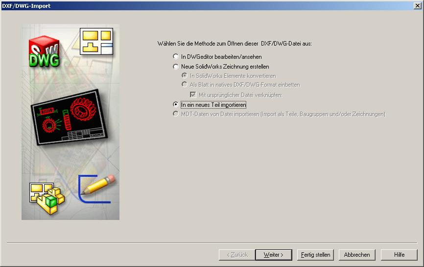

Als DWG?

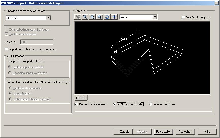

Wieso importierst Du nicht die DWG in SWXSolidWorks direkt als Modell und gibts Millimeter als Einheit an? Dann gehts einwandfrei!

Ja, das ist es!
Da bin ich wohl voll auf der Leitung gestanden!
Danke nochmals! U´s sind unterwegs!!
