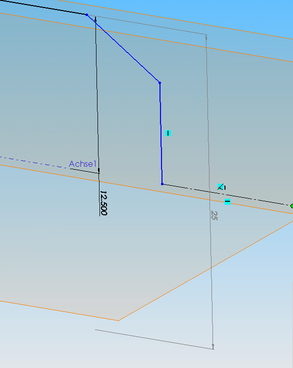

Hallo Leute
Hab wieder mal meine liebe Not mit dem SWXSolidWorks im Sketcher. Und zwar geht es um die Durchmesserbemassung. Ich habs nicht geschafft eine Achse als Mittellinie bei der Bemassung fuer ein fliegendes Duchmessermass geregelt zu bekommen. Wenn ich als Achse eine Linie einzeichne dann funkt auch das fliegende Durchmessermass, allerdings nur bei der einen Skizze, d.h. beim naechsten rotationsschnitt zB. kann ich diese Konstruktionslinie wieder nicht benutzen und muss ueber die eine Linie noch eine 2. daruebermalen damit das Durchmessermass wieder funkt  Mit den Referenzgeometrie Achsen geht gar nix...  (
Gibt es eine Trick vielleicht wie ich in einer Sketch zur Bemassung immer das gleiche Element benutzen kann oder ist das ein Ding der Unmoeglichkeit?
Dank und Gruss
Alex

Daß das Durchmessermaß auf eine Linie der Skizze bezogen sein will, kann man nicht ändern und ist eben so. Eine Achse oder temporäre Achse geht da nicht, also skizziere Deine Rotationsachsenlinie so, daß sie diese fängt. Du kannst aber für die nächste Rotation dieselbe Skizzenlinie dann in die nächste Skizze übernehmen (mittels Elemente übernehmen)...

Danke Lutz fuer die rasche Antwort!
Die Funktion "Geometrie uebernehmen" erzeugt auch wieder ein neues Element. Genau das wollte ich eigentlich vermeiden.
Enttaeuschend auch das Referenzgeometie Achsen 'feature'. So eine Achse kann nichteinmal fuer Symmetrie in der Sketch verwendet werden...

Du kannst vor deinen Rot.-Features eine separate Skizze mit einer Mittellinie erstellen und diese dann als Rot.-Achse verwenden.
Dann hast du nur 1 Achse und brauchst keine weiteren zu zeichnen.
Nach Fertigstellung des Teils die Skizze ausblenden.
Leider klappt es mit der Ø-Bemassung auch hier nicht.
Aber mit der Mittellinienskizze hast du wenigstens eine kleine Arbeitserleichterung!

Hintergrund ist dabei von Seiten SolidWorks, daß Du, wenn Du evtl. die zweite Rotation wieder von der ersten Achse lösen willst, dann nicht ob der verlorenen Bemaßungen und sonstigen Beziehungen weinen mußt...
