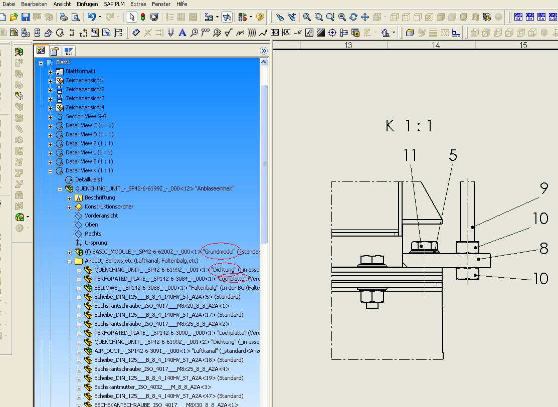

im Featurebaum einer 2D Zeichnung kann die Komponentenbeschreibung zusätzlich zum Dateinamen mit angezeigt werden.
Da die Komponentenbeschreibung von Teil und Zeichnung dieselbe ist (zumindest bei uns ist das so), soll die Komponentenbeschreibung aus dem Teil ausgelesen werden und in der Zeichnung mit übernommen werden, d.h. im Featurebaum neben dem Dateinamen mit angezeigt werden.
Wer weiß, wie die Dateieigenschaften der Zeichnung dazu geändert werden müssen, damit diese Anzeige möglich wird?
Vielen Dank im voraus.

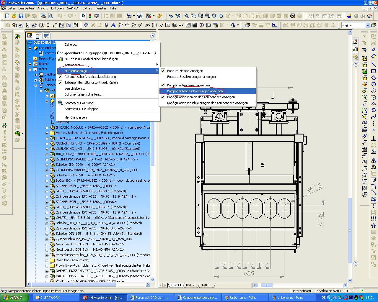

Hallo Robert,
wenn ich Dich richtig verstehe, dann bitte wie im Bild dargestellt
einstellen.
MFG Robert Hess

Hallo Robert,
Du hast recht, das ist die Grundvoreinstellung für die Darstellung im Featurbaum, damit die Bezeichnung mit angezeigt wird.
Dabei wird die Bezeichnung aus den Dokumenteigenschaften der geöffneten Datei ausgelesen.
Ich möchte aber die Bezeichnung aus den Dokumenteigenschaften des dazugehörigen TEIL auslesen, und in der ZEICHNUNG im Featurebaum anzeigen lassen.
Robert

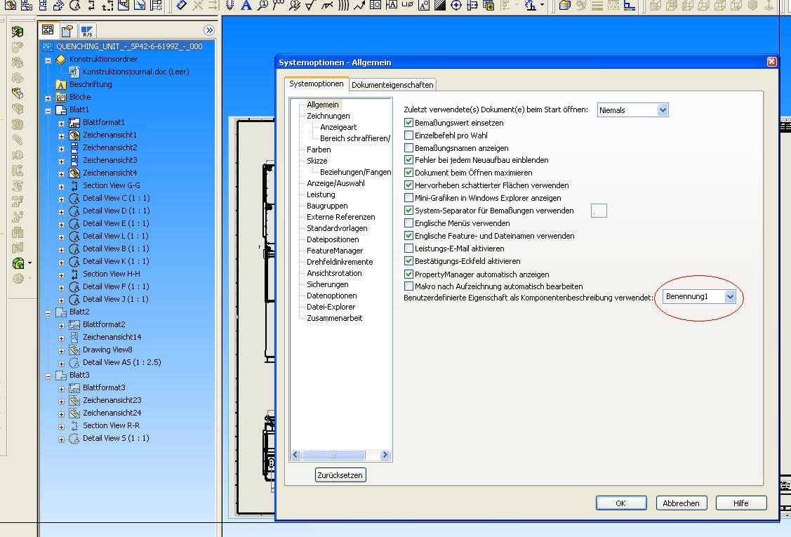

Hallo Robert,
entweder bin ich jetzt Blind oder ich verstehe Dich nicht.
Bei mir zeigt er hinter jedem Teil oder BG die gewünschte Komponetenbeschreibung (in diesem Fall die Dateieigenschaft "Benennung1", wird bei Euch anders lauten) aus den Dateieigenschaften an. (s. Bild2) Unter Systemoption - Allgemein kannst Du festlegen, welche
Dateieigenschaft gerade angezeigt werden soll.
MFG Robert Hess.

Hallo Robert,
ja, Du hast mich in diesem Falle falsch verstanden.
In der Teiledatei sowie in der Teiledatei gibt es Dateiinformationen, welche für verschiedene Funktionen verwendet werden können. Da ich aber nicht alle Dateiinformation doppelt eingeben möchte, ist das Teil bei mir der Master.
Ich möchte wie in Deinem ersten Beitrag eingefügtem Bild im Featurebaum an oberster Stelle neben dem Dateinamen die Bezeichnung stehen haben.
D.h. die Dateiinformation "Bezeichnung" soll nun nicht aus der Dateiinformation der Zeichnungsdatei sondern aus der Dateiinformation der Teiledatei ausgelesen werden.
Robert

Hallo Robert,
Dein Wunsch ist leider nicht realisierbar.
Ich kann Deinen Überlegungen auch nicht ganz folgen. Sorry.
